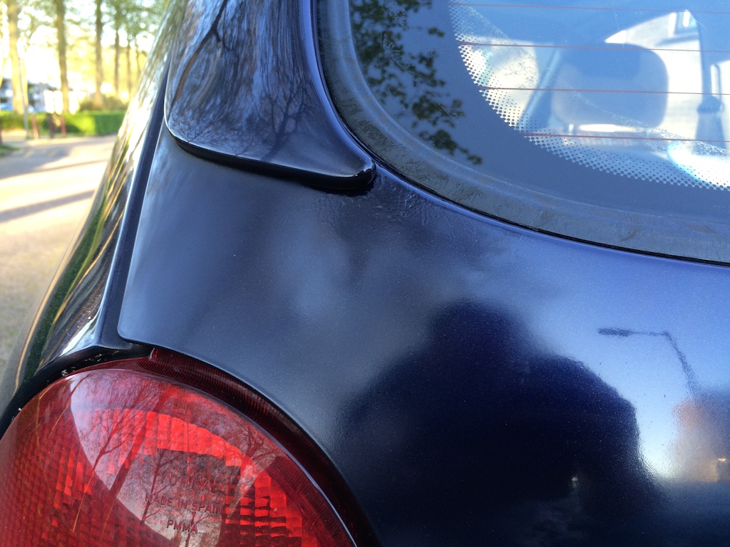

      Hoi,
      Op mijn achterklep, bij het puntje van de spoiler zit deze roestplek die ik wil gaan wegschuren en spuiten:
      Ziet dit er uit of dat kan of gaat dit een gat worden als ik het ga schuren? Ik heb een spuitbus rust encapsulator klaar staan waarmee de laatste restjes roest evt genautraliseerd worden.
      Ik hoor graag van mensen die soortgelijke plekken heben behandeld.
      Alvast bedankt,
      Vincent.

        Is een kwaal plekje.. Punten van de spoiler.. Onder aannde rand van de klep en bij de ruitenwissermotor..
        Spoiler erafhalen en opschuren tot je op het metaal zit.. Heb je een gaatje dan achterruit eruit halen en dicht lassen.. Als je de achterruit laat zitten klapt je ruit door de hitte van het lassen

          Onderrand motorkap en ruitenwissermotor komen ook aan bod maar deze plek is het ergst. Als ik er aan moet lassen ga ik m te koop zetten want daar heb ik geen zin in.
          Als je deze roestplek ziet, verwacht je dan een gaatje? Ik weet niet hoe dik de plaat daar is?

            plaatwerk is vaak 1 hooguit 2 mm dik… maar oppervlakkige roest kan dik opzetten.. dus je kan dit wegschuren en kijken hoever het zit en met roeststop ( novo rox) insmeren om het verder roesten te voorkomen…
            lassen valt opzich mee.. of je kunt kijken voor een sloper/demontage auto met een goede achterklep en de klep overzetten…

              Als de roest weg is is het zo goed als een gat. Snap alleen niet dat je plannen hebt deze roest grondig aan te pakken, maar even dichtlassen dan te ver gaat…

                Ik heb geen lasapparaat, heb nog nooit gelast en de achterruit er uit halen zie ik niet zitten.

                  De operatie is geslaagd.

                      Niet zo bijzonder hoor. Heb spoiler laten zitten, uur staan schuren, roest-stoppende lak gespoten, volgende dag afgespoten.
                      Doel was roestvorming zo veel mogelijk af te remmen. Hoop dat t werkt.

                          Ziet er al een heel stuk mooier uit :thumb :thumb Netjes gewerkt
