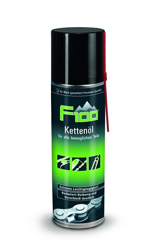

                                        Heb overigens wel eens zitten overwegen deze weerstand te vervangen voor een echte van Tyco die je op het plaatwerk kunt vastschroeven eventueel. En dan uiteraard goed afzekeren, want vaak gaan ze stuk als de belasting toeneemt als de lagers verrot zijn van de motor. Het loont ook trouwens wel de moeite om die lagers met een goed teflon droogsmeermiddel te smeren, zoals F100 of die fin lube van interflon. Voorkomt ellende, en dat het irritant gaat piepen.
