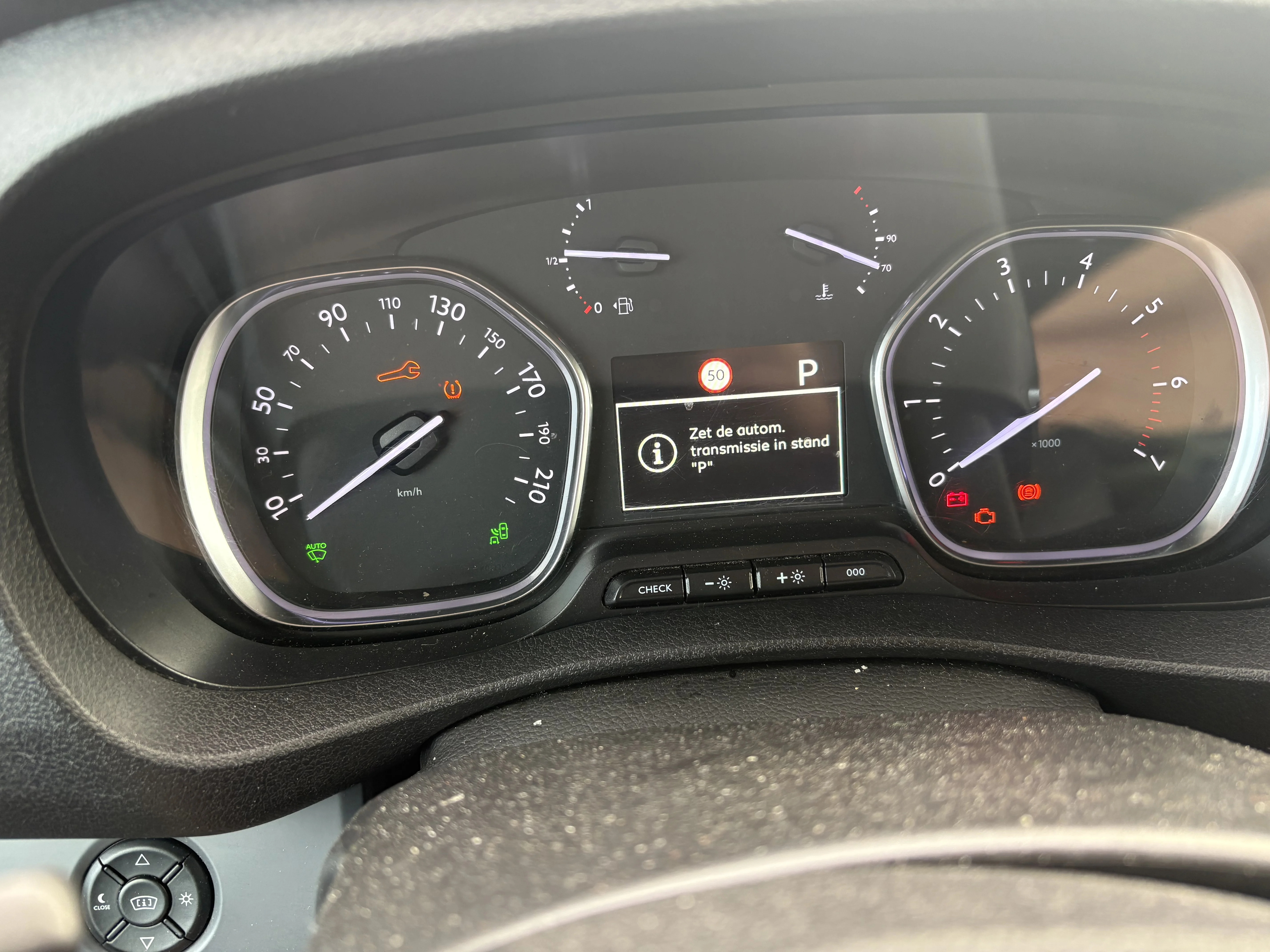

Wanneer ik redelijk snel optrek viel die eerst helemaal uit. Moest de accupool eraf en was toen weer te starten(bij foutcode stond motoruitschakelsolenoide daarbuiten nog allerlei foutmeldingen als abs/asr/hillhold/versnellingsbak storing)
Bij de garage geweest en kon er niets mee, die hebben hem doorgestuurd naar een diagnosespecialist volgens hun.
Foutcodes uitgelezen software update gehad.
Nu is het geval dat ie bij goed optrekken niet meer uitvalt maar wel bij de 4e of 5e vesnelling in de storing springt.
Schakelt ook niet meer op of neer tijdens het rijden, als ik stil sta schakelt die hem naar de 3e terug en daar stopt het.
Als ik terug draai naar de P heeft ie geen drive maar volgens de computer als ik de bus weer wil starten moet ik hem in de P zetten. Schakelindicator in het cockpit geeft de P ook knipperend weer of alleen maar 2streepjes.
Ik moet eerst de foutcodes wissen voordat ik hem weer kan starten.
Gekke is wanneer ik rustig en voorzichtig optrek de bus geen probleem lijkt te hebben, geen storingen of meldingen.
    1,1 MB · Weergaven: 138
