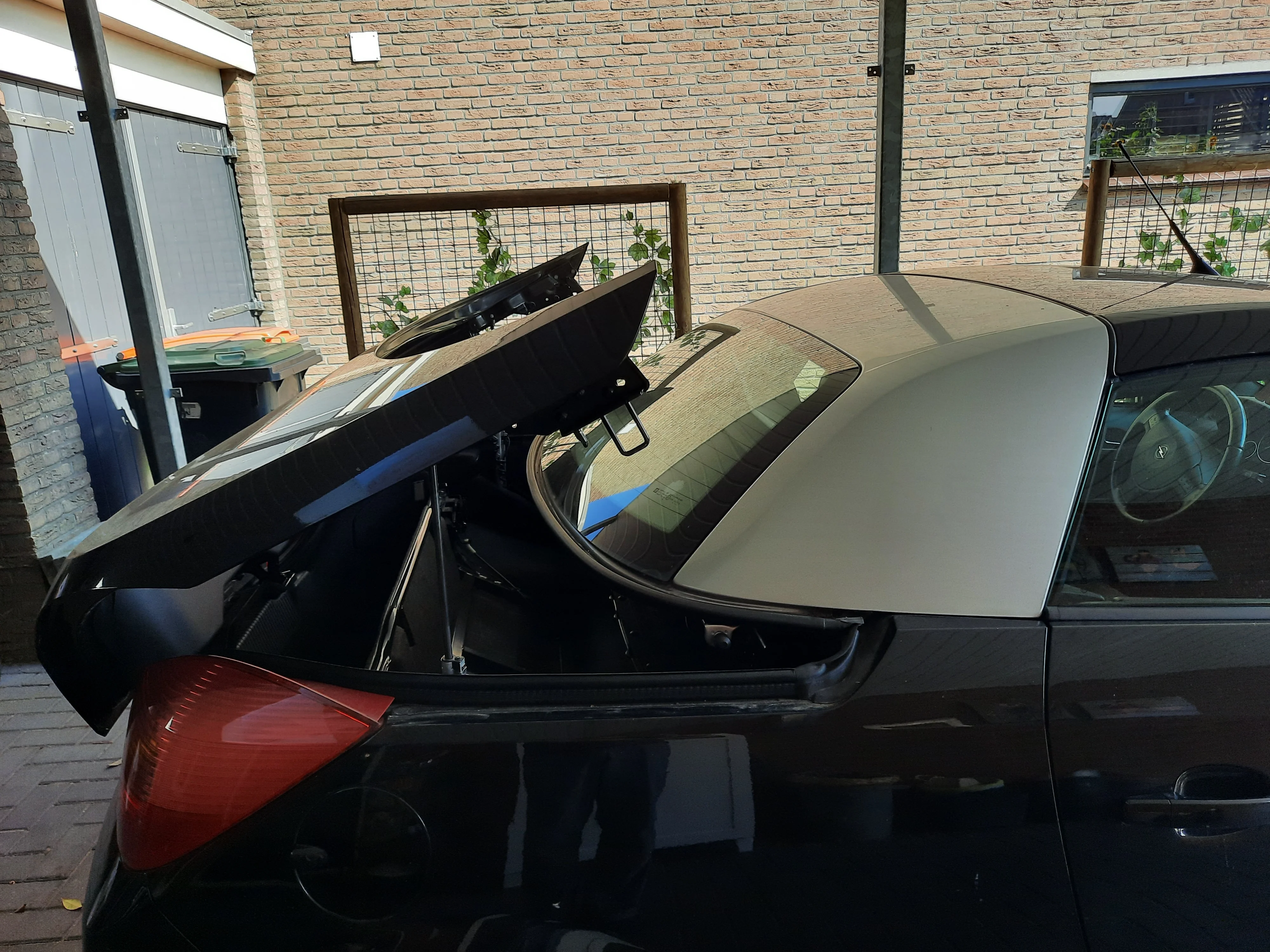

Hallo, Ik heb sinds 1,5 week geleden storing in het dak. De hoedenplank blijft omhoog staan en de kofferbak sluit niet meer toen wij het dak wilden sluiten.( Ook de noodkabel geprobeerd) Vandaag Rob vd Berg gesproken en op advies de kofferbak aan 2 kanten naar beneden gedrukt. Daarna geprobeerd om het dak elektronisch te sluiten, maar hij blijft maar piepen en vergrendeld dus de kofferbak nu niet. Iemand een oplossing?

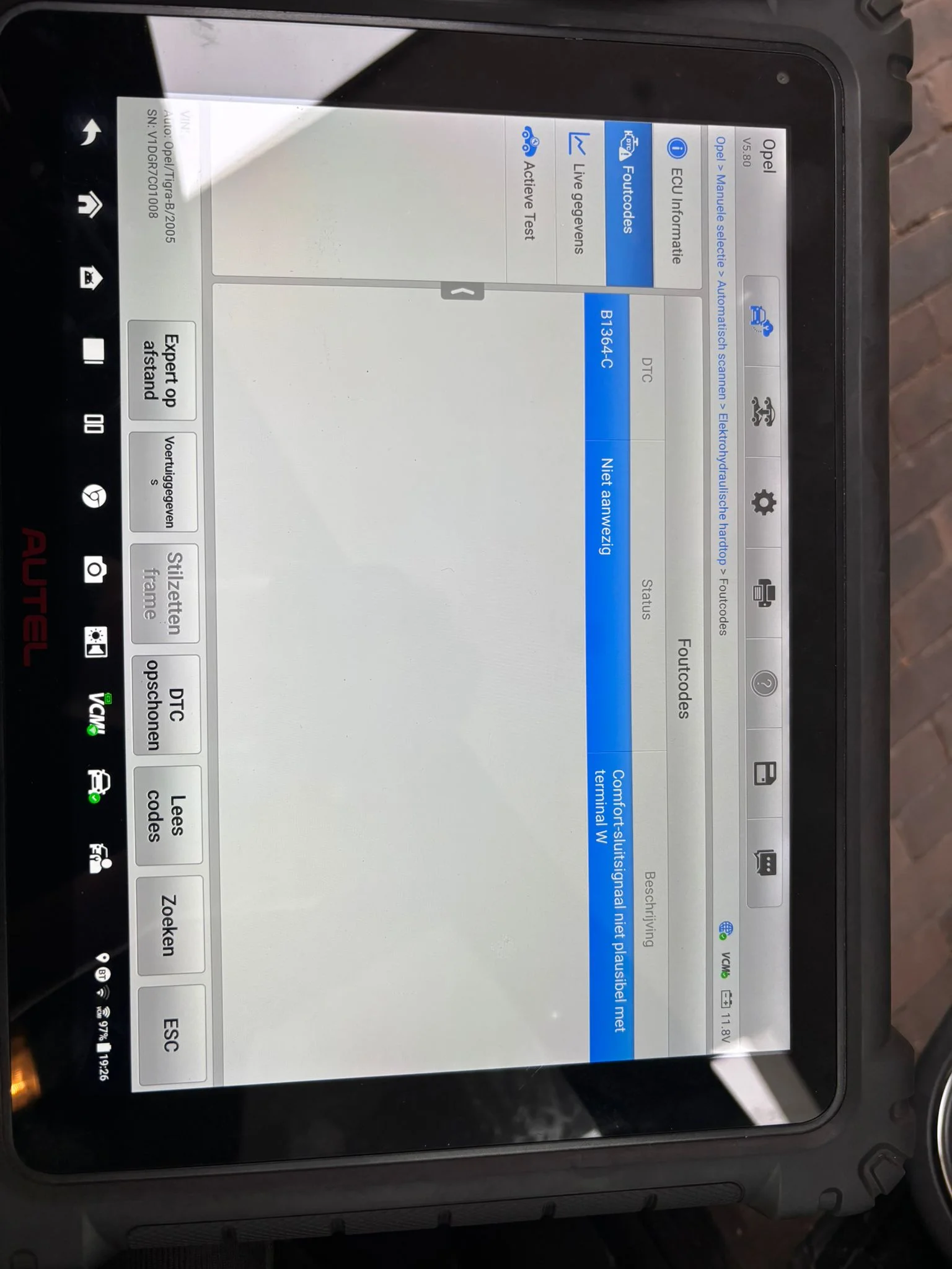

Probleem met het dak is gelukkig opgelost. Dak werkt weer als nieuw. We hebben met een inleesapparaat Autel het probleem verholpen. Helaas heb ik nog geen oplossing voor het linkerraam, deze gaat nm geen klein stukje naar beneden met het openen vd de deur. Zie foutmelding. Wie weet wat er defect is?
volgens mij zit er in je slot een schakelaartje die bij openen het raam een stukje laat zakken. Ik heb dat ook bij die van mij dochter gehad. Ik heb een nieuw (ander) slot ingebouwd. Probleem was toen opgelost. Succes!
