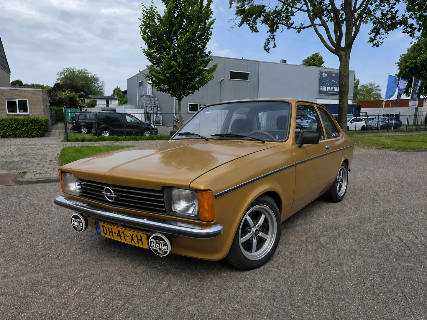

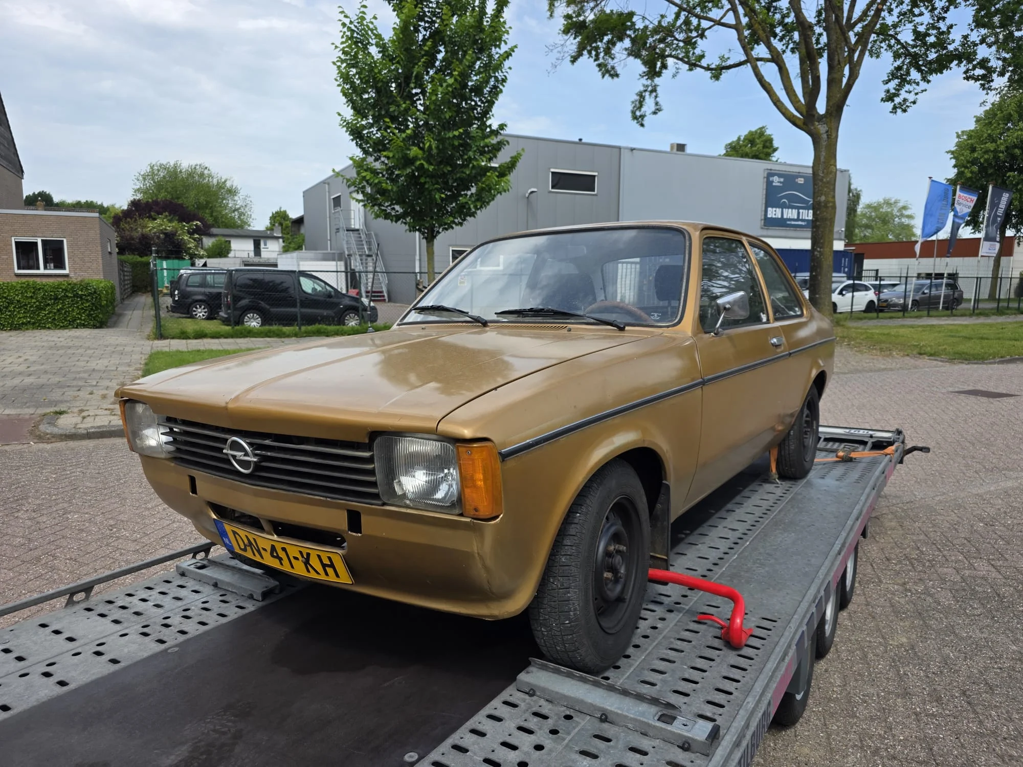

hier onder een foto hoe die er nu bij staat en een foto bewerkt met AI hoe ik de auto graag zou willen hebben in de toekomst.
