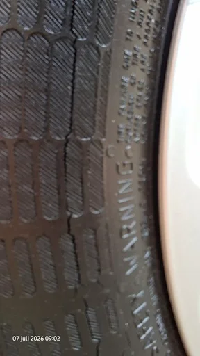

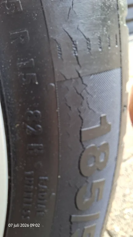

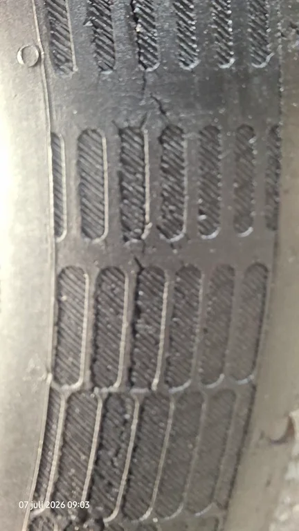

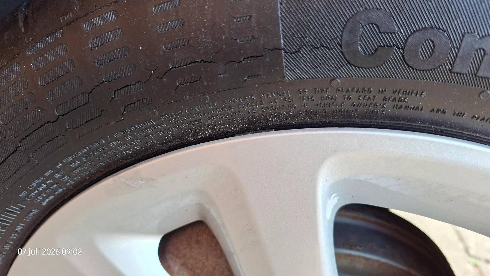

Heb onlangs een opel karl gekocht en moest nieuwe apk op en die hebben ze er opgezet, nu kijk ik tot mijn verbasing dat ze 2 achterbanden hebben goedgekeurd met grote droogscheuren over de gehele band op de wang
wat vinden jullie hier van is volgens mij apk afkeur kan zo wat een nagel er in duwen

Tsja dan had bij het onderhandelen over de koop 2 nieuwe banden moeten bedingen.
Dan hadden ze er waarschijnlijk hele goedkope hokie tokie banden op gedaan of je daar dan vrolijk van wordt.
Nu hebben ze er APK op gedaan en klaar ermee. Je kan natuurlijk bezwaar maken via de RDW op de goedkeur, maar of je daar verder mee komt?
Wat is eigenlijk de DOT code van deze banden?
Nu kosten een paar goede Hankooks niet de wereld denk ik zo.
Dan zal je voor een € 175 - 200 wel klaar zijn.
Droogte scheuren is geen afkeur punt. Als je het draad (canvas) ziet zitten dan wel. Maar ze hadden ook in overleg jullie kunnen adviseren om deze banden te vervangen.
