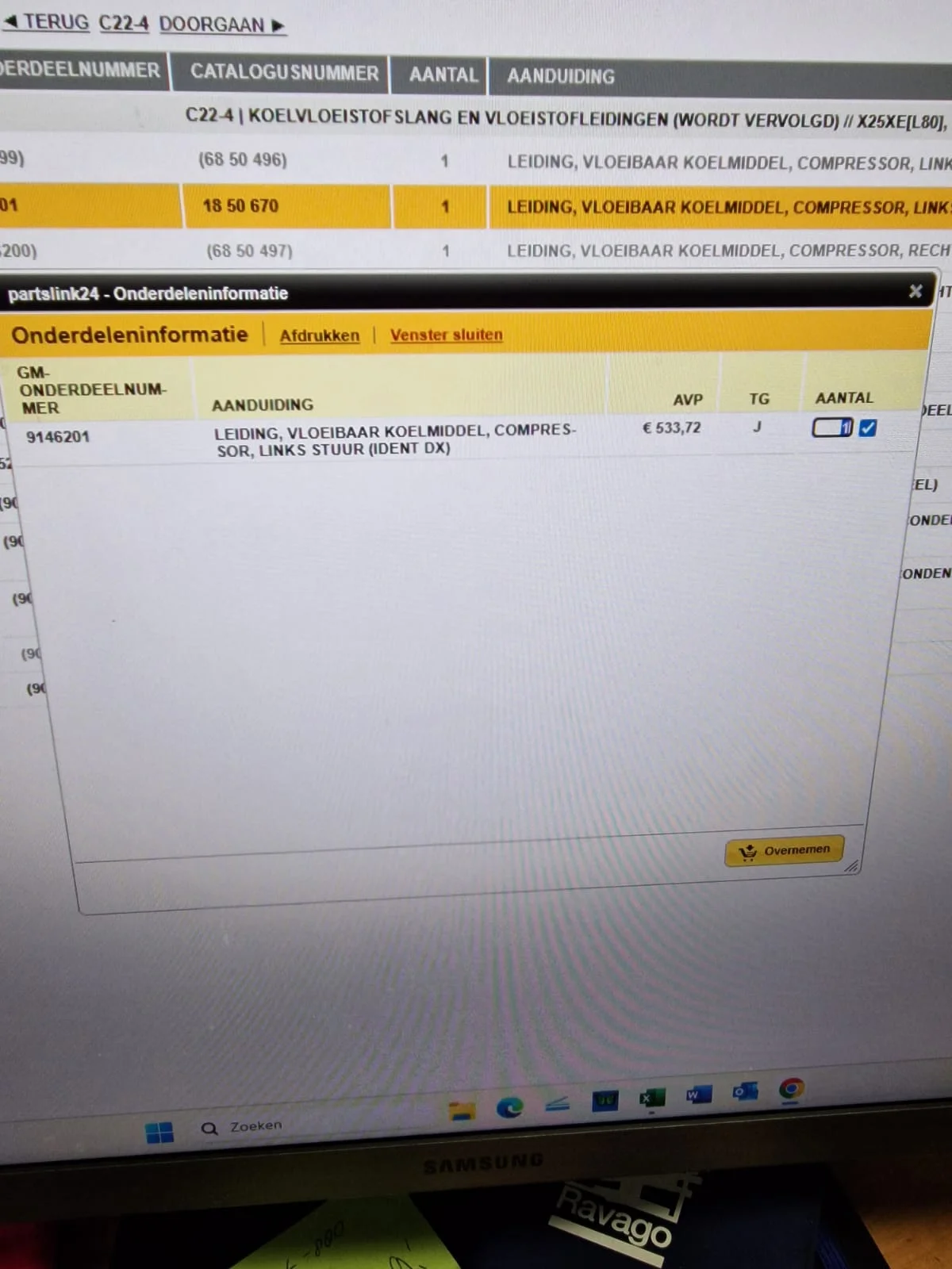

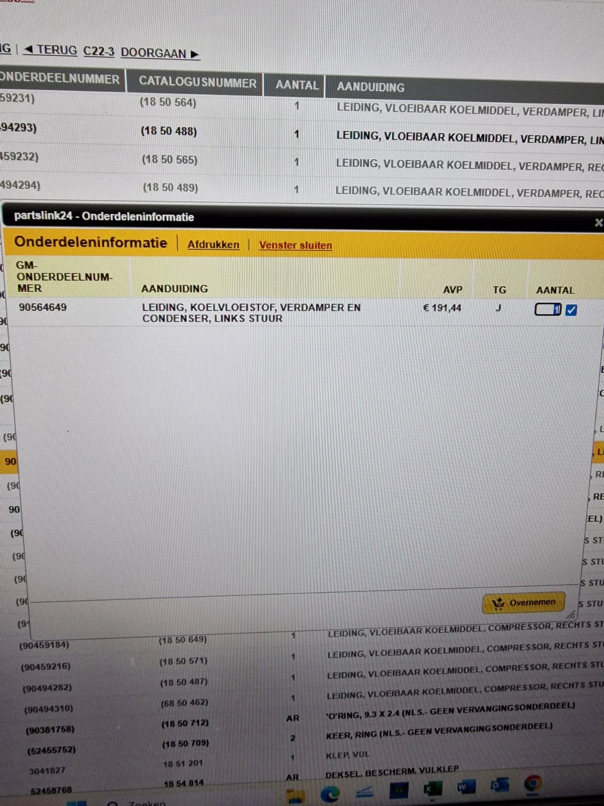

De airco in mijn Omega B2 lekt ergens bij een nippel, loopt langzaam leeg en werkt daarom niet meer. Mijn garage heeft wel de vermoedelijke onderdelen online gevonden, maar kan er niet aankomen. Ook via de HOCN is het niet gelukt om aan deze onderdelen te komen. Bijgaande foto's zijn gemaakt door mijn garage, wellicht dat iemand op dit forum weet waar ik deze onderdelen kan vinden?

  • Er zijn wél alternatieven voor 1850670:
  • Kühler Schneider → 8153471
  • AKS DASIS → 885347N / 8153471 2
  • ECOCLIM → 236D12 2

Het GM‑onderdeel 90564649 ligt in dezelfde categorie als die andere die je noemde, maar iets preciezer:
🔍 Wat is 90564649?
Officiële benaming:
airco leiding / drukleiding (refrigerant pipe, evaporator → condensor)
Toepassing:
Opel Omega B (± 1994–2003)
Opel cataloguscode: 68 50 485
👉 Het is dus een complete metalen/kunststof aircoleiding, geen klein los onderdeel.
🔄 Belangrijke technische info
Deze leiding verbindt o.a.:
verdamper → condensor (deel van het hogedruk/lagedruk circuit)
Hij bevat vaak:
aansluitpunten
service-/vulpunten (waar zo’n “nippel” zit)
O‑ringen en afdichtingen
👉 Dus: dat lekkende nippeltje zit meestal op of in deze leiding geïntegreerd.
🔁 Vervanging / alternatieven
1. Direct OEM / equivalent
Origineel: 90564649
Vervanger/interchange:
90564647 (soms gebruikt als vervangnummer)
✅ Dit is de enige echte “plug & play” vervanging

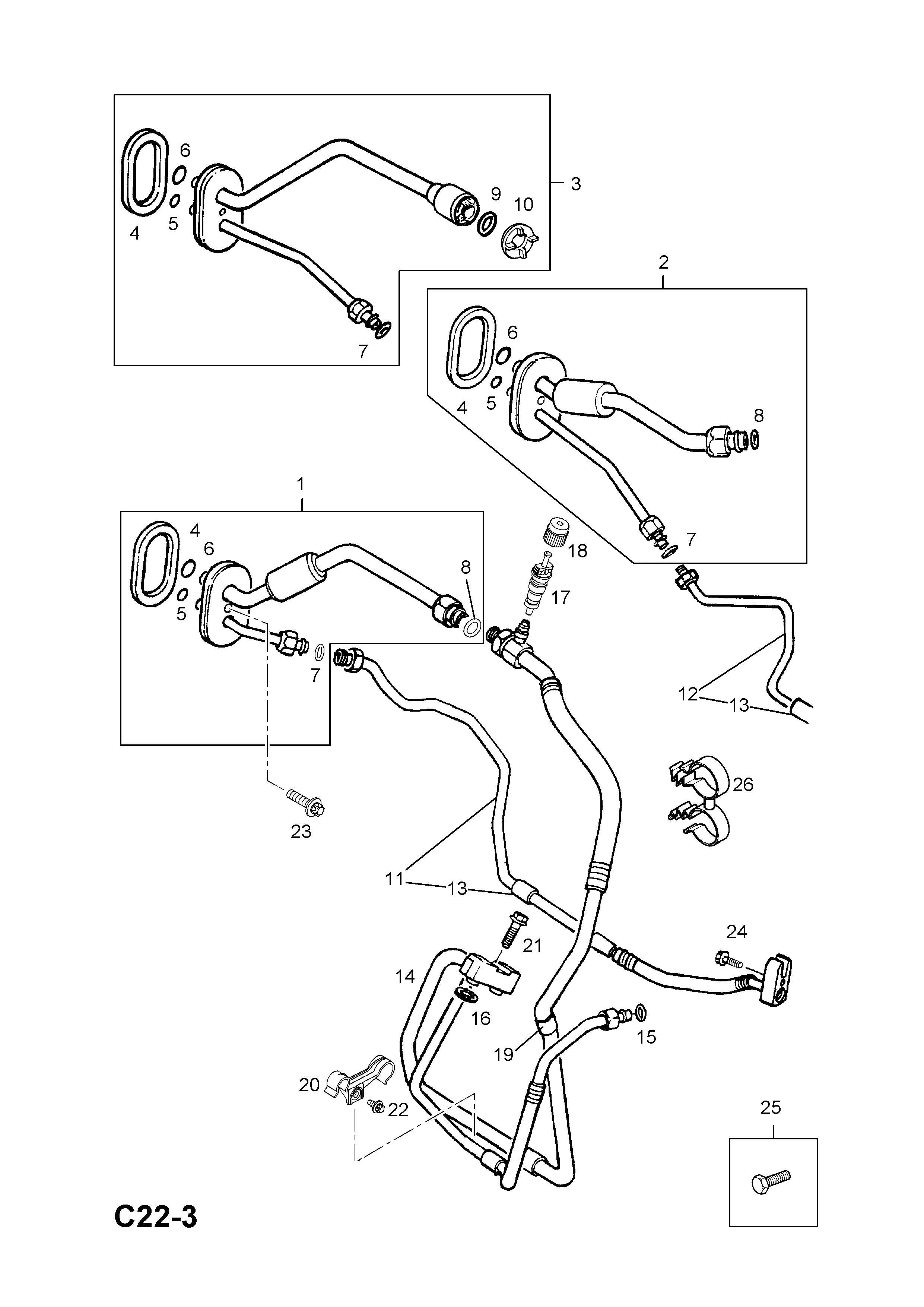

3. Reparatie (vaak beste oplossing)
Omdat dit een complete leiding is:
✅ Als alleen het lekpunt stuk is:
Schrader ventiel vervangen
O‑ring vervangen
aansluiting opnieuw afdichten
👉 Dat is veel goedkoper dan hele leiding vervangen.
4. Leiding aanpassen / laten maken
Airco specialisten kunnen:
nieuwe fitting persen
stuk leiding vervangen
Dit gebeurt heel vaak bij oudere Opel’s
⚠️ Belangrijk inzicht (dit verklaart jouw forum)
Je hebt nu:
1850670 → ook een leiding
90564649 → ook een leiding
👉 Dat betekent: 👉 Opel verkocht die “nippel” niet los
👉 Daarom kan niemand hem vinden
✅ Kort advies
90% kans: het probleem is NIET de hele leiding
Laat doen:
check ventiel (Schrader)
check O‑ringen
eventueel lokale reparatie
👉 Pas als de leiding zelf gescheurd is → vervangen
✅ Als je wilt: stuur (of beschrijf) waar exact de lekkage zit (bijv. vulpoort, koppeling, buis zelf).
Dan zeg ik je vrij precies of je met een €10 ventiel klaar bent of niet.
