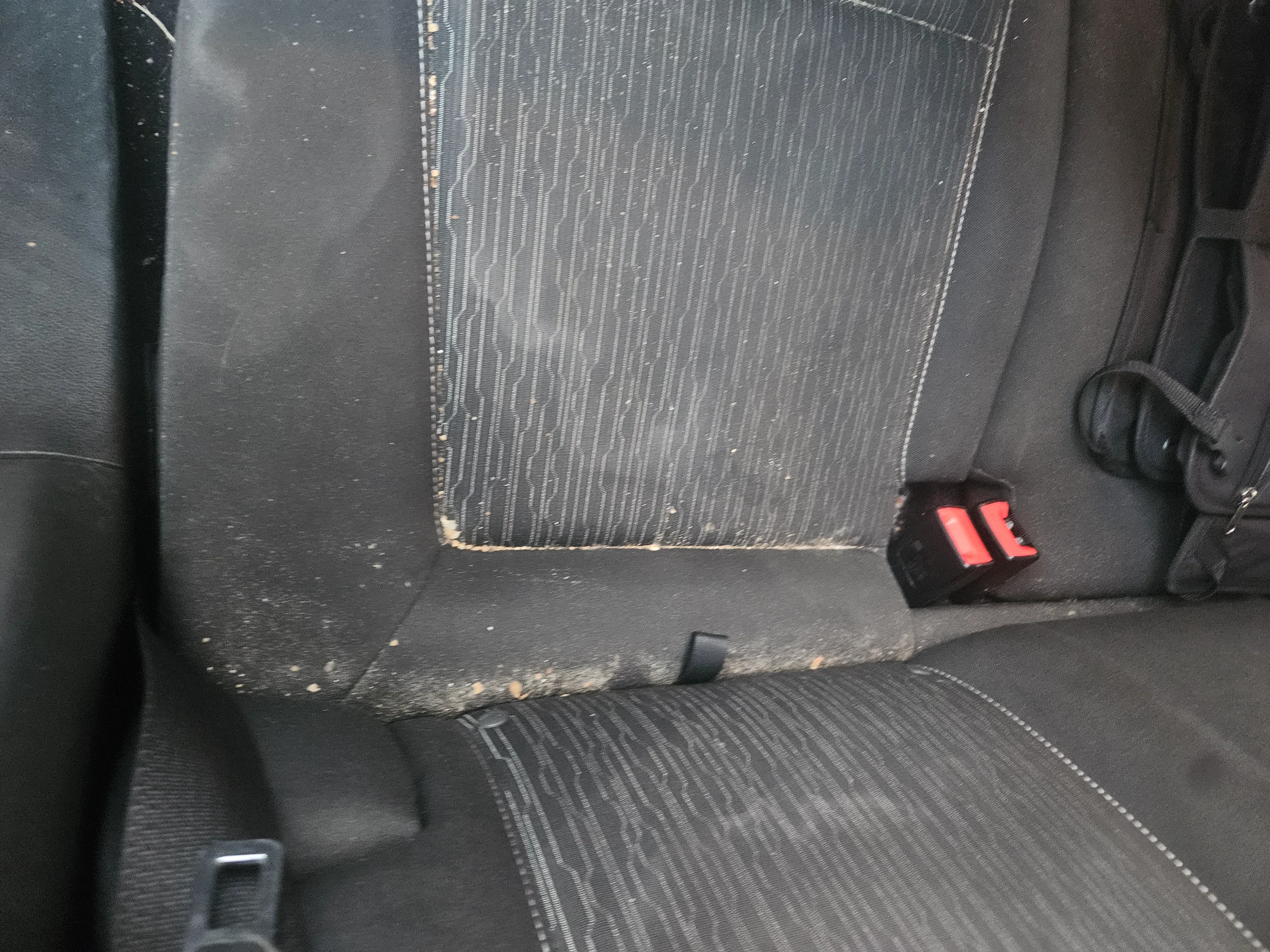

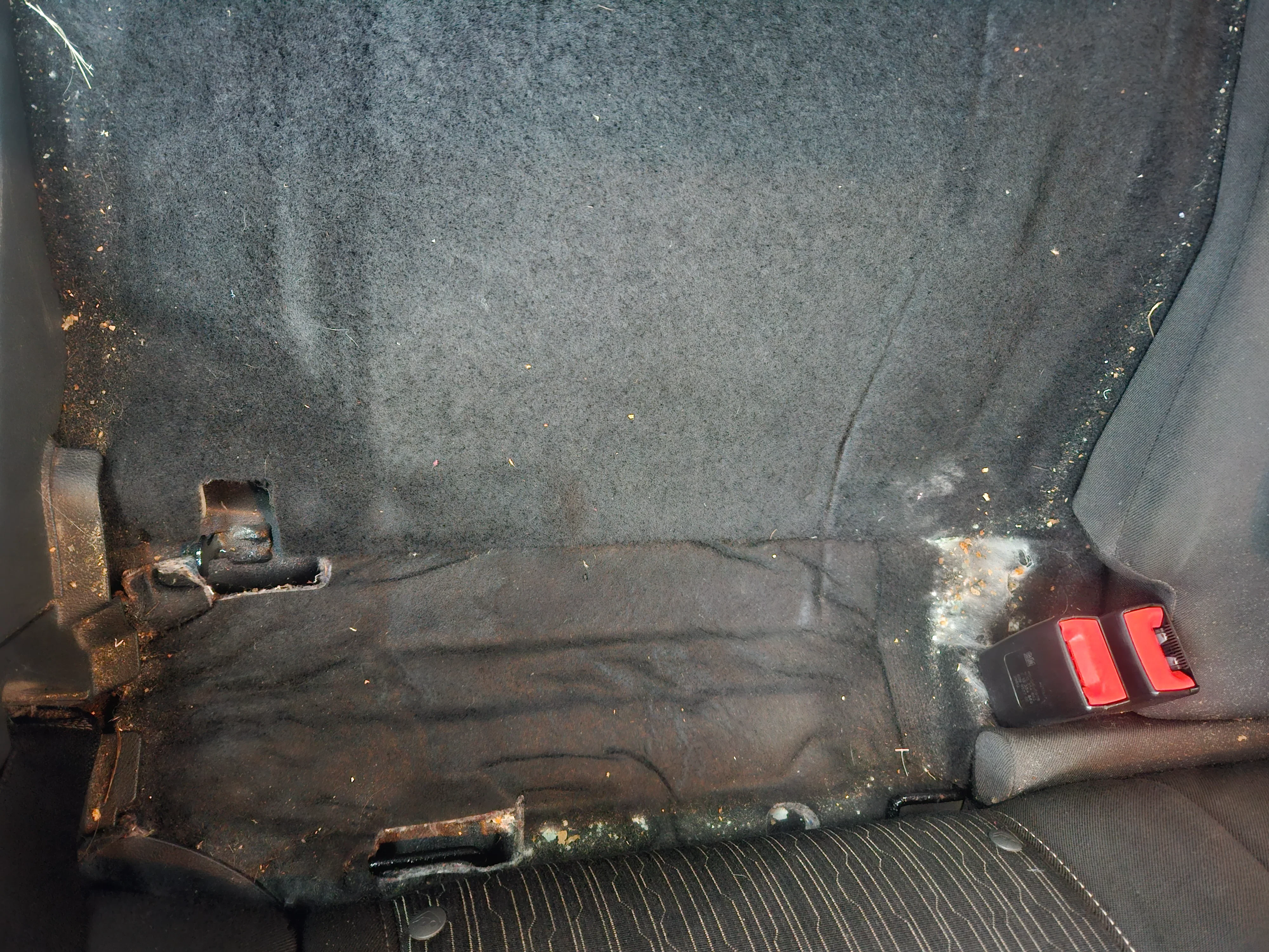

Beste astra rijders. Ik ben in het bezit van een astra J van 2013. Regelmatig heb ik last van vocht, water in de bekleding. Tot grote ergernis heb ik nu dusdanige vocht onder de achterbank dat er flinke vlekken en kringen en schimmel is ontstaan. De antenne heb ik al eens gekit, de 2 daklijsten losgehaald en gekit op de schroefpunten. Kan het zijn dat een raam niet goed aansluit? Ik heb ook vaker linksachter in het kunstof ergens water druppels enzo. Is dit een kwaaltje en makkelijk zelf te verhelpen?

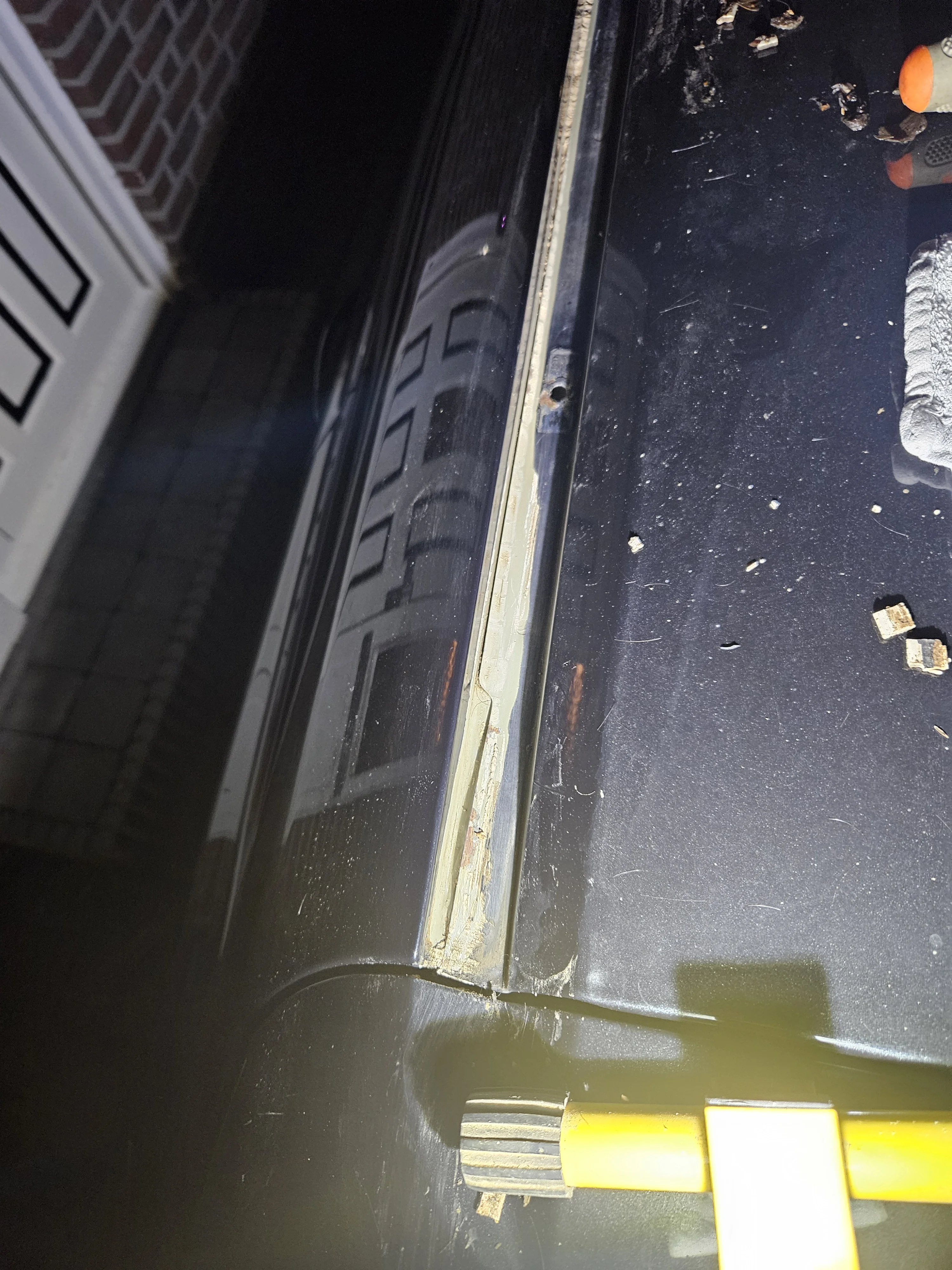

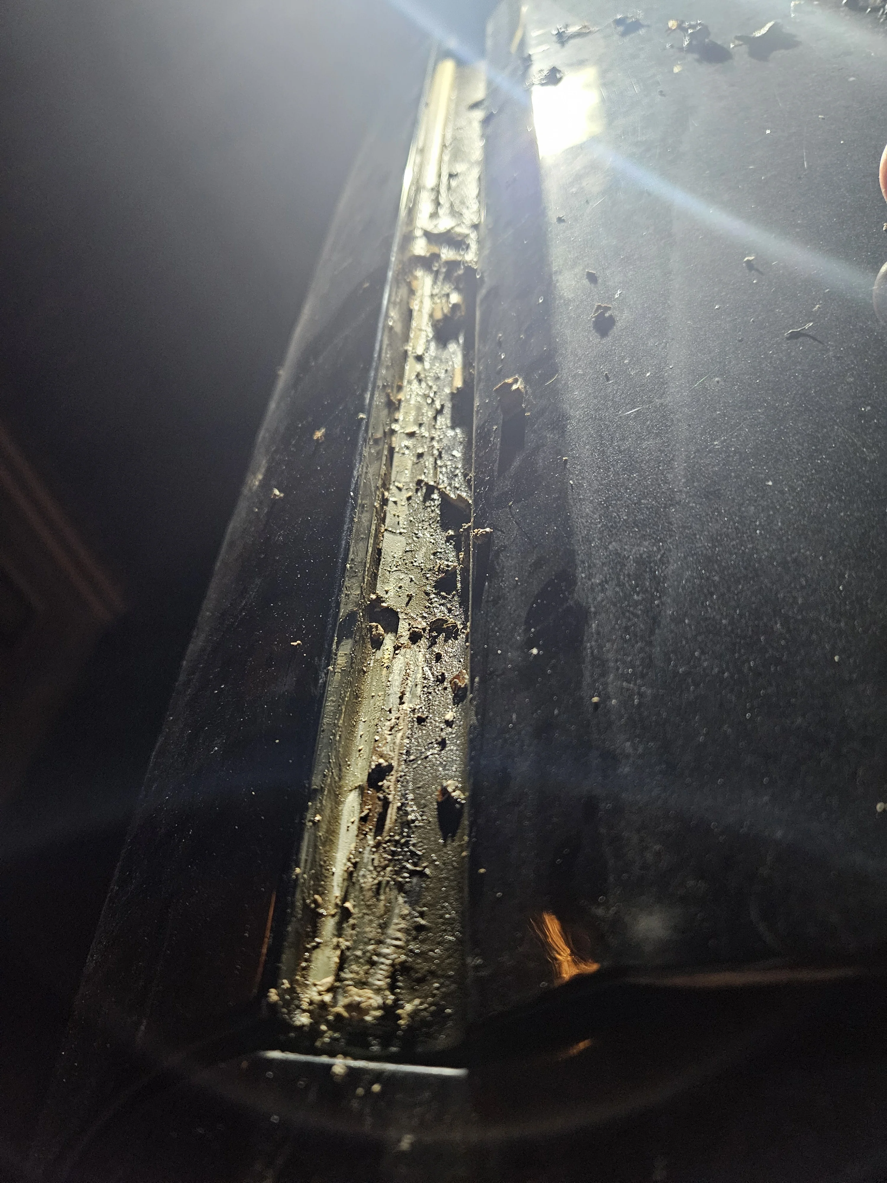

Nou, na lang wachten op geen antwoorden ben ik zelf maar begonnen om de astra uit elkaar te trekken. Na de helft van de interieurpanelen te hebben verwijderd en dakrail los gehaald te hebben, viel mijn oog op een waardeloze witte kitnaad achteraan. Na deze 40cm verwijderd te hebben, blijkt dat het plaatmateriaal daar gewoon te staan. Wat een shit afwerking van opel.
Na deze naad professioneel afgekit te hebben, bleek het vanmorgen niet meer te lekken. Aan de rechterzijde zag ik dit ook, dus lekker slechte kwaliteit van opel.

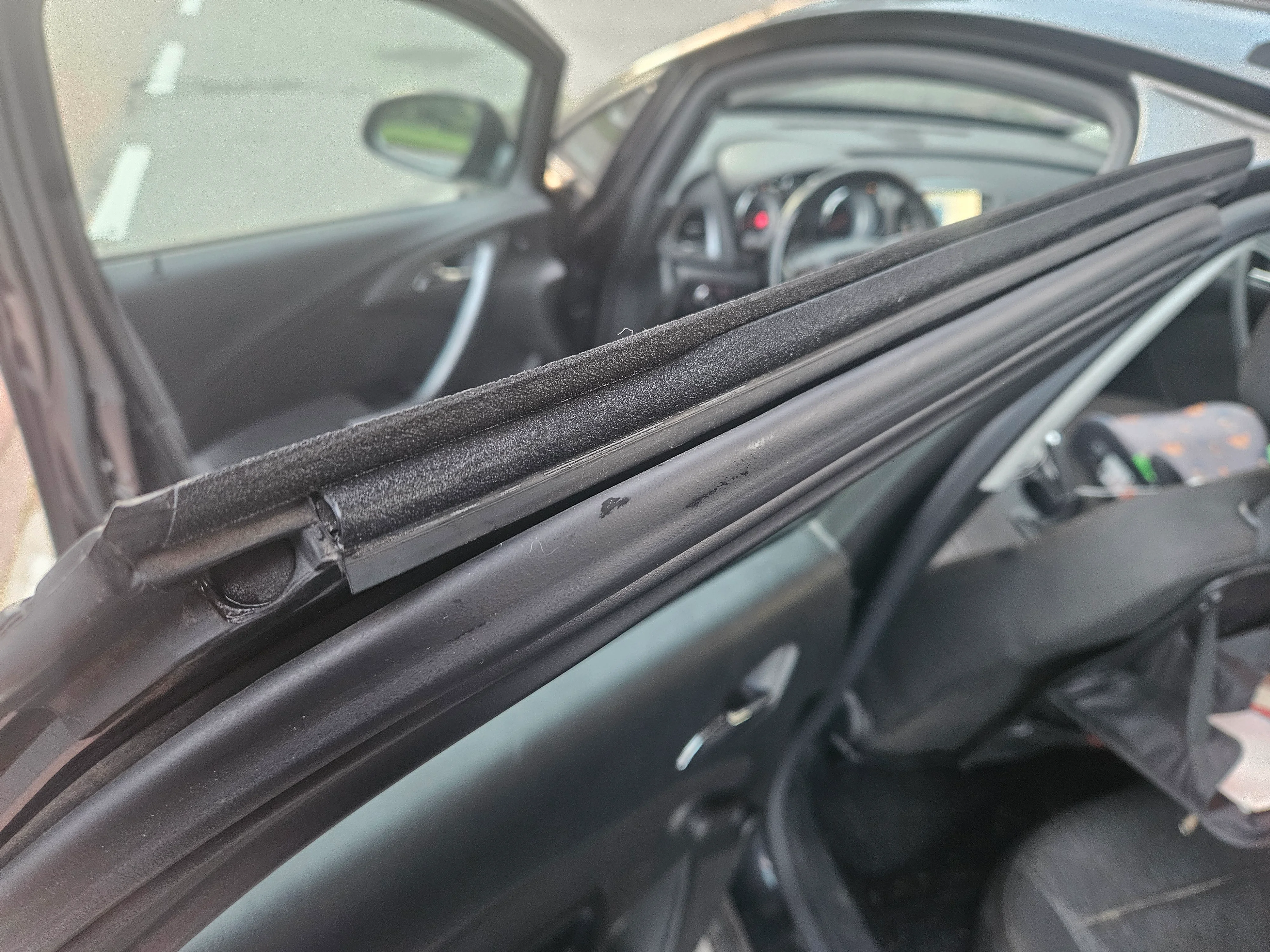

Op de 2e foto zie je het openstaande plaatmateriaal zonder oude kit
