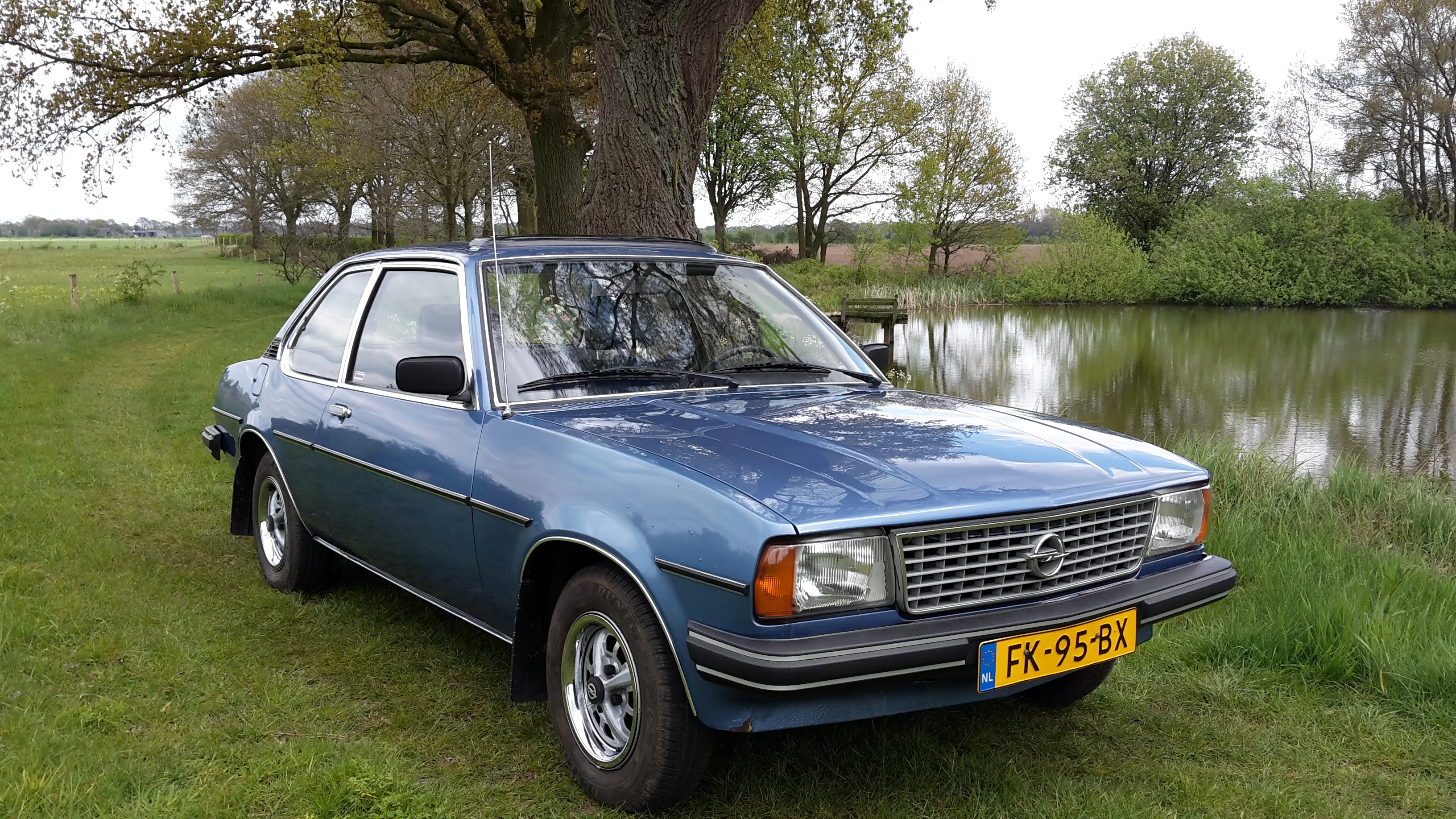

grill eruit halen
hoe kan ik het beste mijn grill eruit halen, het zit met 2 bevestigingen vast en kan er bij een niet goed bij
ik wil de rubbers eronder vernieuwen omdat ze versleten zijn
🛠️ Grille verwijderen – Opel Ascona B​
  • 2 schroeven bovenaan Net onder de motorkap, kruiskop of 8 mm.
  • 2 clips onderaan Deze klik je naar voren los.
  • Grille recht naar voren trekken Niet omhoog, niet schuin.De zijkanten zitten in geleiders; met een beetje druk komt hij los.
  • Rubbers onder de grille Als die versleten zijn, kun je ze nu meteen vervangen.
