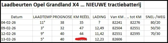

Enerzijds ben ik er intussen achter dat de 58 nooit wordt gehaald, zelfs niet in de zomer. Tenzij men met fluwelen schoentjes rijdt èn in de allerbeste omstandigheden (gesloten circuit?). Anderzijds merk ik wel degelijk een verschil tussen de oude (07/2025-01/2026) en de nieuwe (02/2026) batterij. Laat het me kort samenvatten: de oude heb ik van 11/2025 tem 01/2026 17 keer volledig leeggereden en opgeladen. Met 11,20 kWh als gemiddelde lading (hoogste = 11,45) en 34km/38km als respectievelijke BCprognose-/reëel gereden km's bij temp. tussen -3 en 13°C.
De nieuwe doet het aanzienlijk beter:
Eerste laadbeurt hierboven werd door de garage gedaan, na vervanging batterij: daar heb ik geen hoeveelheid van...
Wat mij betreft gaat het dus de goede kant uit: ik ben best tevreden met 40-45km in de winter, en hopelijk 50-55? in de zomer. :cool:
