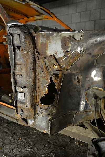

iemand trouwens een idee hoe ik dit moet gaan aanpakken?
Dit is het makkelijkst met de dorpel er af, dan ook gewoon de binnendorpel weer aanwerken. Alle rot beetje secuur er uit slijpen/zagen, dan van karton een malletje pas maken en dat uit plaat knippen.
Las primer:
http://www.rubenco.nl/rx5-rx7-rx10-...inox-spay-puntlas-spray-inoxspray-500-ml.html" onclick="window.open(this.href);return false;
(Heet ook wel inox spray)
Absoluut geen zinkspray nemen! Dat is best leuk voor beugels aan een H balk lassen om dan de lassen mee af te werken, maar is voor op een auto niet optimaal.
Nee, na het inox en lassen (inox enkel op de overlappende delen!) pak je gelijk een goede 2K zinkfosfaat (ets) primer en dan kun je kitten met soepele naden kit (liever geen strijkkit op naden, want dat barst en krimpt meer/sneller) en dan kan er lak over. Als je goede ZF primer hebt is dat niet poreus en kan het inprincipe als eindcoating dienen voor delen die niet in het zicht zitten.

maar dat kan dan alleen over (mooi)kaal metaal?en niet waar de roest heeft gezeten?
Het beste resultaat bereik je op gestraald metaal, beter nog dan mechanisch geschuurd/geruwd. En inderdaad zo schoon mogelijk, maar wou je het dan over de roest aanbrengen? Dan moet je gewoon hammerite pakken en met een beetje geluk blijft dat 8 jaar mooi (dat is de gemiddelde test leeftijd van die coating, wat lang niet slecht is op een verroest oppervlak...)
