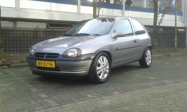

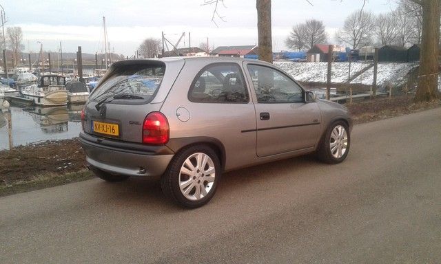

Hierbij stel ik mijn Corsa maar even voor omdat het sinds vandaag echt een project auto is geworden.
En daar had ik er nog niet genoeg van dacht ik.
Eerst maar even wat foto's van de Corsa het is een GSI van 96 met 159.xxx op de teller

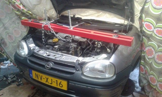

Leuke Corsa! Ff balen van die bak, maar die zetten we er volgende week zaterdag onder, daarna ff een proefritje maken :)
Gisteren samen met @Manta-aero de corsa voorzien van een nieuwe bak en een nieuwe koppeling.
En nu we alles toch los hadden liggen hebben we meteen een verlagingsset eronder gezet.

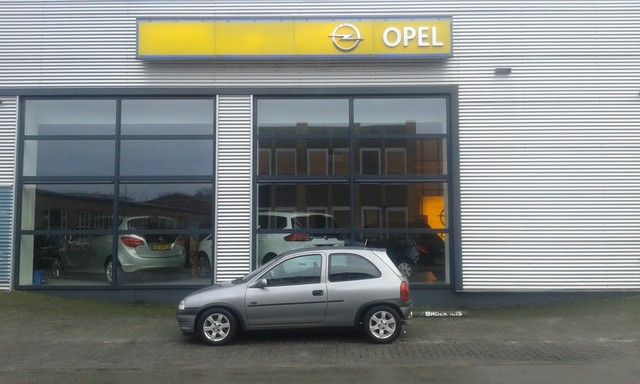

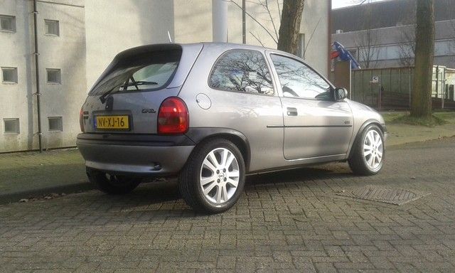

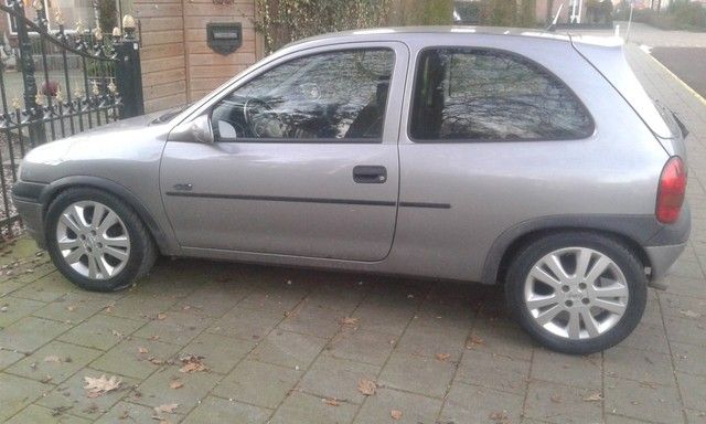

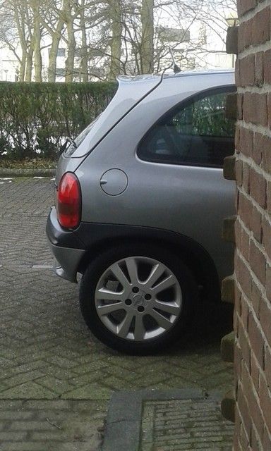

Gisteravond de wielen gewisseld voor 16 inch sloffen.
Ze passen precies met de verlaging zonder dat er iets aan loopt.
wordt tijd voor mooi weer er moet nodig gewassen worden

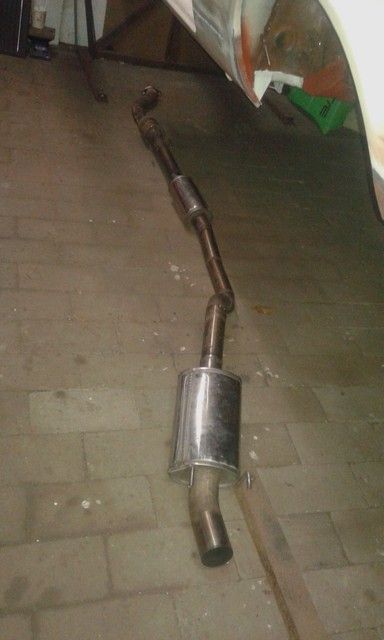

De uitlaat ff voor de foto in elkaar gestoken 63,5 doorsnee met een eindpijp van 76mm

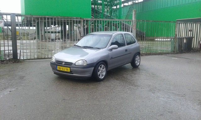

Vandaag was het mooi weer om wat te gaan doen.
Dus heb ik de corsa voorzien van nieuwe donkere heldere koplampen.
En een goede boenbeurt gedaan daar was ie ook wel aan toe met al die pekel op de weg.
