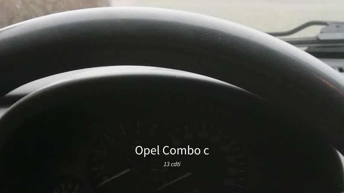

Video van teller, proberen contact uit - contact aan, ik wil zien de teller lampjes, alles. Ook een optie dat contactslot is niet goed.

Vanmorgen nieuwe accu er in gezet en gestart maar wil weer niet aanslaan
De anwb is er bij geweest en zelf met startpilot niet aan de praat te krijgen.
Diesel krijg die wel hebben we getest.
Toen ging die hem met zijn apparaat uitlezen en daar kwam uit dat de massa meter een storing gaf.
Heb een andere van de sloop erin gezet maar zonder resultaat.
Ik heb er een filmpje van gemaakt zal hem proberen te posten.

Zie mijn link en het filmpje en hopelijk is er iemand met de goude oplossing
