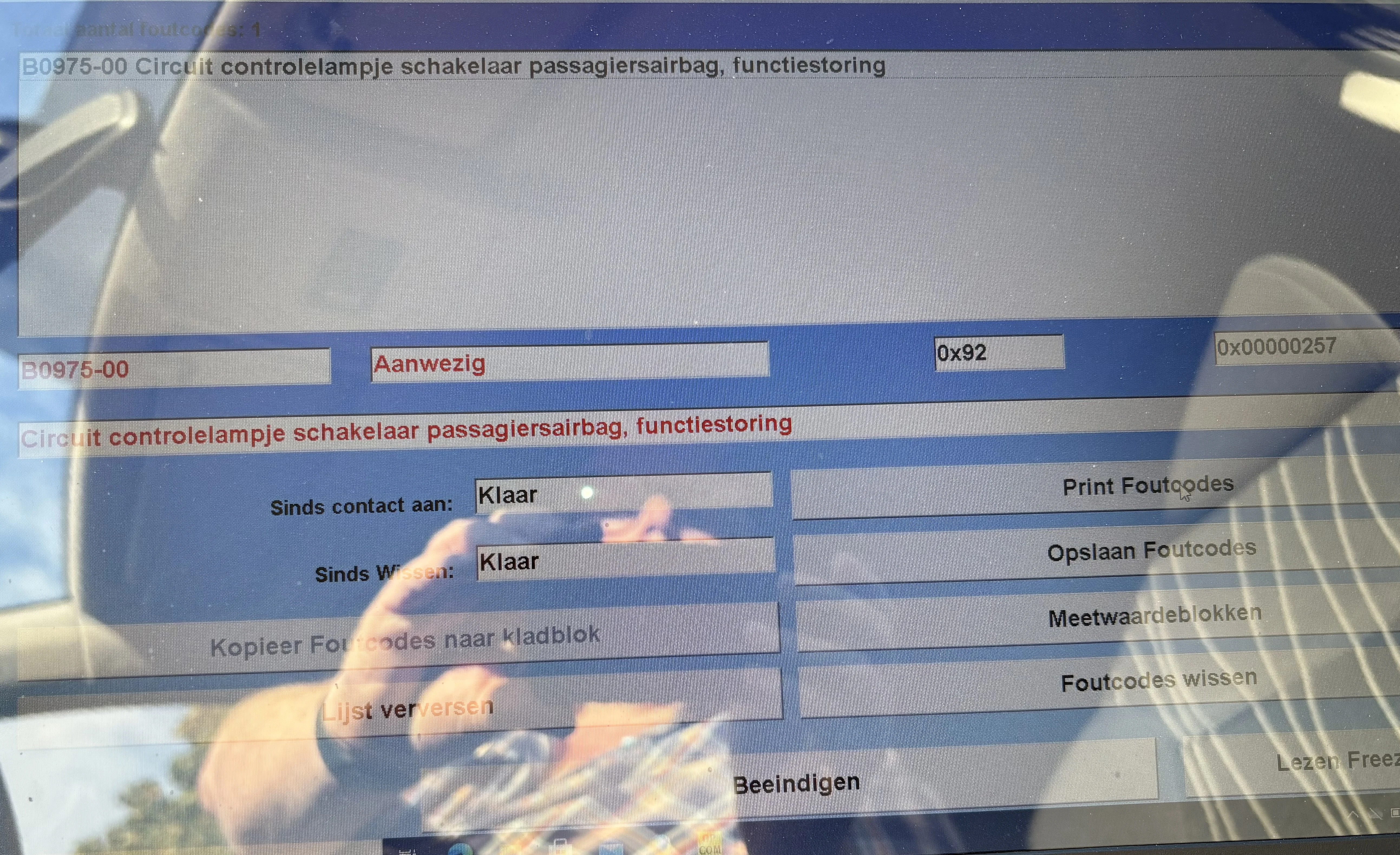

Heb na het wisselen van mijn accu bij mijn `corsa D uit 2007 een airbag storing.
Code B09750. Circuit controlelampje schakelaar passagiersairbag, functiestoring.
Schakelaar vervangen maar na wissen stoering direct weer terug.
Leds op de schakelaar branden niet, die van waarschuwingslichten en deurvergrendeling wel.
Schakelaars open gemaakt en leds getest. Van beide branden de leds.
Na contact aanzetten en indrukken knop passagiersairbag hor je wel een piep maar geen brnadende leds.
Voor de accu wisel werkte alles goed.
Wie heeft ervaring of tips?
Alvast dank

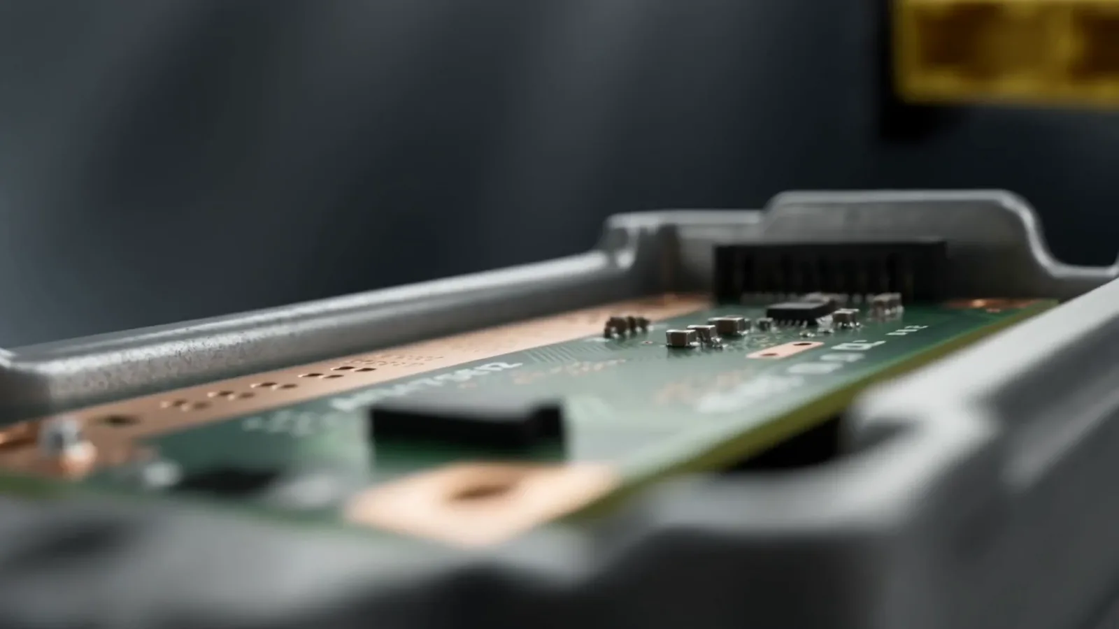

Via bovenstaande link wordt (in het Engels) uitgelegd wat het probleem is.
Via onderstaande (.NL) link, zou je het moeten kunnen laten repareren.
Bij het verwijderen of opzetten van de accuklemmen kunnen korte piekspanningen optreden in de diverse onderdelen die er niet altijd van gediend zijn. Dit kan daar heel goed het resultaat van zijn. Accuklemmen moeten snel/kordaat op de polen gedrukt worden om het "spritsellen" tegen te gaan.
Ik heb hier een kleine theorie over.
Als je de oude accu eruit haalt en de nieuwe er meteen in zet, zijn de diverse componenten met condensatoren nog niet geheel ontladen. Als je de accu eruit haalt om hem b.v. op te laden, dan is het systeem de volgende dag volledig ontladen (waarschijnlijk na 15 minuten al). Als je dan de accu aansluit, "zuigen" alle condensatoren in het systeem zich onmiddelijk vol (met kortsluit snelheid) dit kan volgens mij op diverse plaatsen kortstondig tot grotere stromen leiden dan voor een (misschien verouderd) systeem goed is. It's just a theory...​
