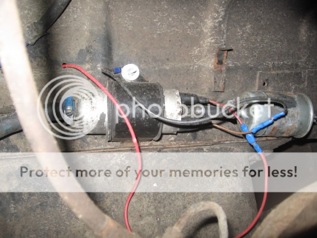

            had een benzine pomp van de sloop gescoord en het probleem leek opgelost alleen deze pomp begon ook te gieren na 5 min. Dus of de pomp was weer stuk
            of hij kreeg gewoon te weining brandstof aangevoerd
            en dat was het probleem dus :P
            de aanzuigbuis van de pomp was 13mm doorsnede en de aanzuigbuis op de tank was maar 10mm. Dus effe de aanzuigbuis van de tank er gesloopt, plaatje groter geboort en een 13 mm aanzuigbuis op gelast en voala hij doet het prima :)

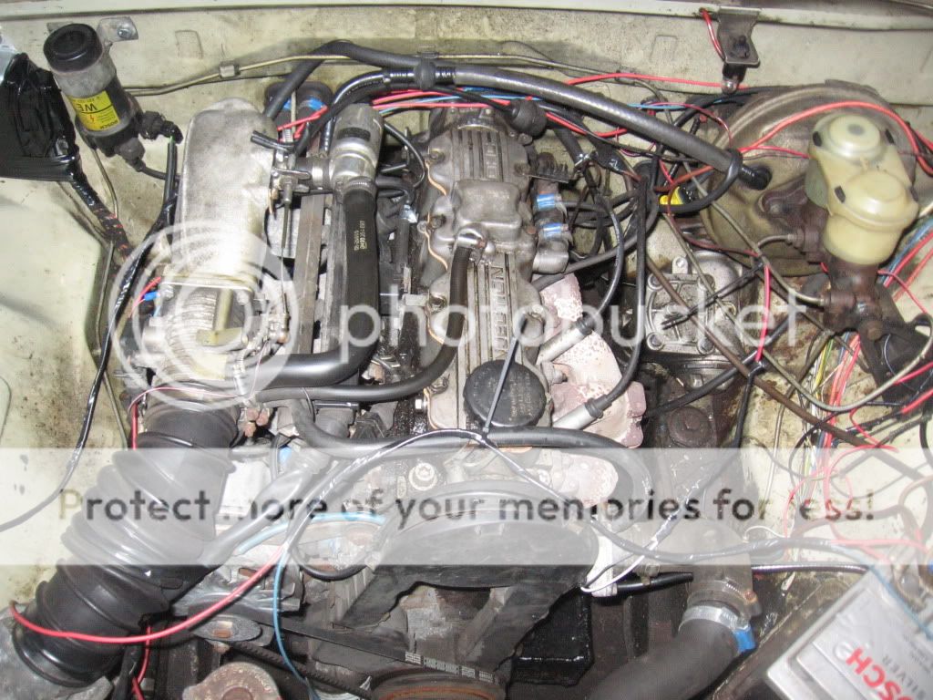

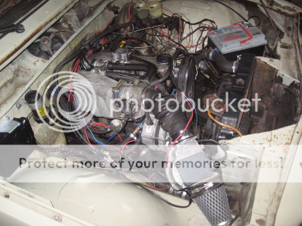

              het rijd eindelijk :wors ik heb het denk ik nu op de goedkoopste manier die er is gemaakt wel tijdrovend maar dat heb ik met plezier gedaan.
              er zit nu op:
              zelfgemaakte motorsteunen
              zelfgelaste caterpan
              vliegwiel omega a 1cm afgedraaid
              koppeling weet ik niet precies
              drukgroep calibra
              druklager rekord
              koppelingshuis manta
              bak rekord.
              de foto`s komen binnekort.
              hij rijd nu nog niet echt perfect want de brandstofpomp van de calibra is gaar. Begint na 5 min te gieren en wil geen druk meer behouden dus ben nog op zoek naar zon pomp. Wanneer dat het goed doet gaat ie als een gek. komt nog wel een filmpie ook.
