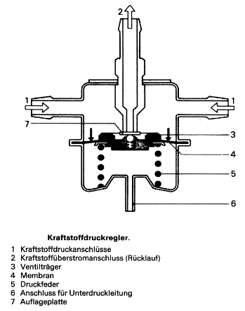

                            In reactie op: Help me please #17819831
                            opel6speed
                              16 January 2011
                              [rquote=1871873&tid=142956&author=ckad]Als de druk te hoog is kan het zijn dat de retourleiding dicht zit. Of het vacuumslangetje zit niet op de drukregelaar. een verkeerde drukregelaar kan natuurlijk ook maar daar zullen we even niet vanuit gaan.
                              De drukregelaar zit onder het inlaatspruitstuk, midden tussen cilinder 3 en 4 .
                              Op de foto is niet goed te zien wat er tegen het schutbord gebouwd zit, maar dat is normaal nietde drukregelaar. Het slangetje is een vacuumslangetje, daar gaat geen benzine doorheen.[/rquote]
                              ik heb wat foto’s gemaakt van dat onderdeel
                              hoop dat het wat beter te zien is

                                          In reactie op: Brandstof leidingen vervangen. #17819091
                                          opel6speed
                                            16 January 2011
                                            Ik heb ook problemen met benzine maar bij mij is het gelukkig niet de leidingen, maar de benzine druk:D
                                            misschien helpt dit :hmmz

                                              In reactie op: Lekkende Opel Senator #17816824
                                              opel6speed
                                                16 January 2011
                                                [rquote=1868297&tid=142659&author=Goossens Bjorn]Ik heb het ook gehad bij men Monza toen ik hem kocht. De benzine spoot recht op het uitlaatspruitstuk dus verdampte meteen (ik me maar afvrage waarom hij zoveel verbruikte). Ook onderaan de tank lekte het er allemaal uit. Heb ik meteen alle leidingen vervangen door nieuwe exemplaren. En alle problemen opgelost, dat dacht ik toch. Blijk baar zit onderaan de wagen ook een slangetje van 10cm dat ik vergeten was te vervangen. En wat denk je? Ja hoor daar lekte hij. Ook vervangen en alles opgelost.[/rquote]
                                                Dat heb ik ook gedaan alle slangen zijn vervangen maar het blijft toch spuiten en lekken, ik zelf denk dat het de benzine druk regelaar is, maar ik weet niet waar ik zo een ding moet krijgen, kan jij me misschien daar mee helpen
