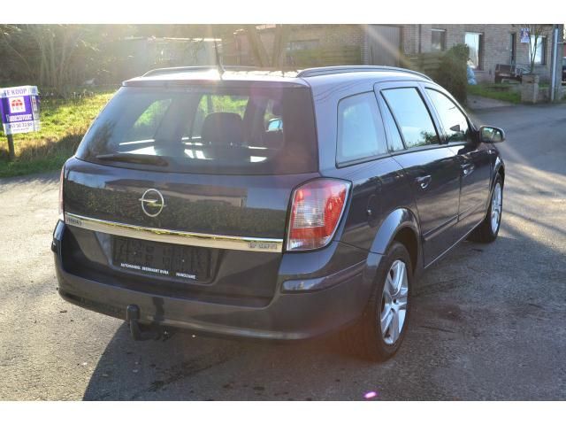

                    In reactie op: Lampje dashboard #18105854
                    Lieke
                      12 February 2013
                      @Juffer1 wrote:
                      Mooie station zeg :wub
                      Zo te zien een vrij recente wagen ook nog ?
                      Pas als de auto is uitgelezen en je weet de storingscode (laat deze even opschrijven door de dealer) dan kun je verder gaan bekijken wat er aan de hand is.
                      Wellicht woont er iemand bij je in de buurt met een OP-com, deze zou die storingsmelding ook prima kunnen uitlezen en wissen voor je.
                      Veel veilige en pleizerige km’s met deze auto gewenst !
                      Is idd van eind 2008 !! :) :)
                      En het was een simpele gloeibougie die kapot was! Effe laten vervangen en lampje is weg :wors :wors

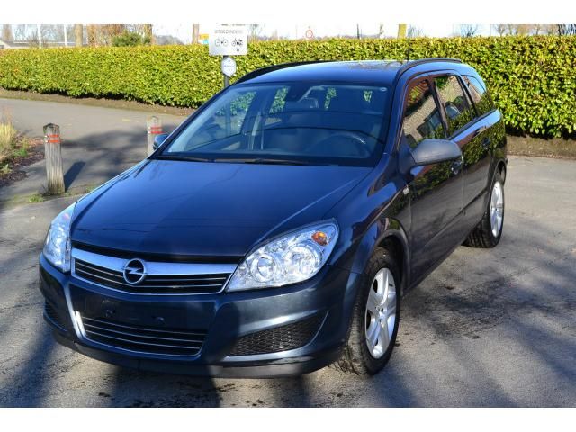

                      In reactie op: Lampje dashboard #18105852
                      Lieke
                        12 February 2013
                        Hij is inderdaad van september 2008 !
                        Ach ben der zo verliefd op! :wub T’es hier nu meestal ruzie in huis om wie ermee rijdt :jerry :jerry
                        Daarstraks na het werk aangezet en na amper 5 sec was het lampje al weg :wtf
                        K’zal nog gek komen van dat lampje :roll:
                        Wachten tot volgende week dan maar…
                        In reactie op: Lampje dashboard #18105850
                        Lieke
                          12 February 2013
                          Overigens, effe vergeten dat is hem :wub
