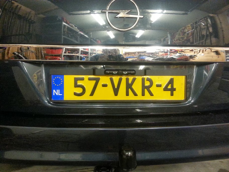

pfff, eindelijk mijn achteruitrij cam ingebouwd. Ik had ‘m bij de Zendai radio gekocht, maar tijdens het inbouwen bleek dat de kabel vanuit de radio niet lang genoeg was. Dit kwam omdat de cam op een kentekenplaathouder zit die….op mij achterklep zit. kabel verlengd en toen bleek dat er niet genoeg beeldsignaal meer overbleef, dus de cam deed het niet.
Afgelopen weekend toch nog maar eens geprobeerd met een UTP kabel uit 1 stuk, hier kon ik ook mooi de voeding door laten lopen. En hij werkt !
foto:
