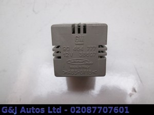

De kleur van het blokje weet ik zo ff niet.27 september 2014 om 18:37 #18254975er zijn 2 soorten, een irritante zoemer en een soort belletje, gebruikt in de wat latere modellen
zoemer is zwart
zoemer is zwart
belletje is cremeIs dat ook toe te passen in andere modellen van die tijd? :angel
Ik ben wel toe aan een lief belletje27 september 2014 om 18:44 #18254977ja dat past gewoon, heb dat zelf ook. beter dan die irri zoemer

30 september 2014 om 19:51 #18254979Weet ik zo niet, maar je kunt ze goed herkennen, aangezien er 1993 in je onderschrift staat vermoed ik dat jij nog een zwarte zoemer hebt, deze kun je herkennen doordat er een sleuf in de behuizing zit ! de witte (tie du tie du tie du tie du) ziet eruit zoals bovenstaande post :kewlpics
30 september 2014 om 19:59 #18254980Oh is de tie du tie du het “lieve” belletje. Nou, dan hoef ik niet meer te zoeken, want die heb ik al :(
