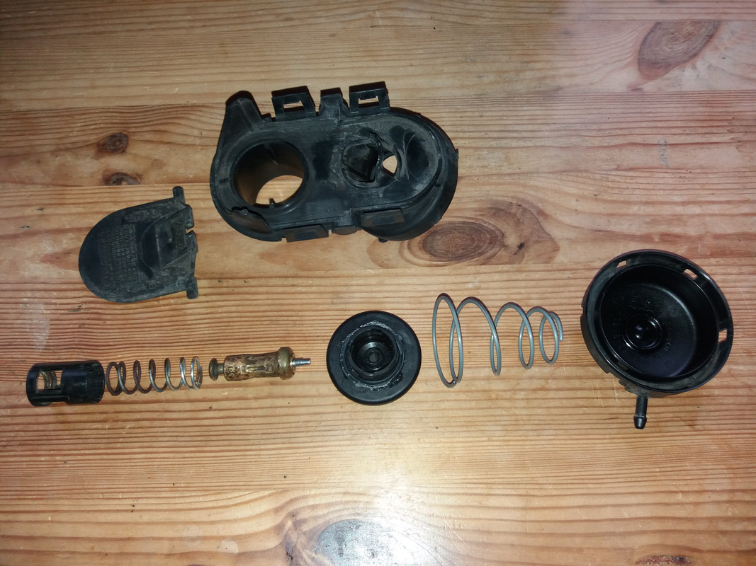

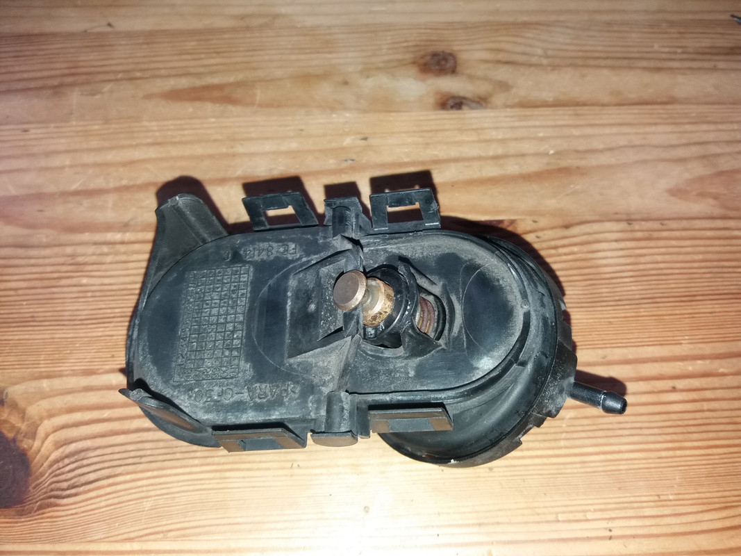

Wasthermostaat
Verwijder de behuizing met de klep. Zowel aan de boven- als onderkant zitten twee tabs die je met een platte schroevendraaier tegelijk open moet duwen. Dan kan je hem los trekken. Demonteer nu het ronde deksel. Het kan nét zonder hem te slopen. Demonteer verder en je ziet een messingkleurige cilinder met een stalen staafje. Dit is de wasthermostaat. Repareren kan niet, maar je kan de thermostaat in ieder geval in de goede positie zetten. Trek het staafje uit de cilinder, plaats een klein stukje metaal in de cilinder en plaats het staafje terug. Het is nu iets langer. Hoeveel metaal je moet plaatjes is een kwestie van uitproberen. De klep moet in rust de warmeluchtaanvoer nét afsluiten. Daarna zet je alles weer in elkaar.
