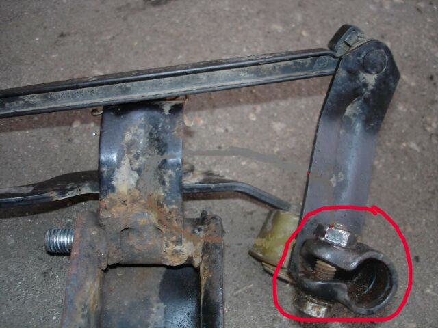

                                                  Bak afstelling gaat als volgt:
                                                  Afstelling van de versnellingsbak
                                                  Verwijder de pookhoes.
                                                  Op ondertsaande foto kun je de blokkeerpunten van de pook zien.
                                                  Zorg ervoor dat de versnellingspook op dit punt wordt vastgezet.
                                                  Dit kun je doen met een kleine schroevendraaier of met een boortje.
                                                  Zoals je kunt zien zal de versnellingspook nu tussen de eerste en tweede versnelling staan.
                                                  Op de versnellingsbak zit een blokeer mechanisme.
                                                  Draai de gaffel op de versnellingsbak zover naar links totdat je de blokeer pen kunt indrukken.
                                                  Nu kun je de bout vastdraaien welke je schakelstang en schakelmechanisme op de plaats houdt.
                                                  Op onderstaande foto is deze bout te zien.
                                                  BRON VERMELDING:
                                                  http://www.corsa-novatuning.nl/?page_id=23″ onclick=”window.open(this.href);return false;
                                                  #18194699
                                                  corsaboy
                                                    Tevens kun je in de bovenstaande foto’s goed zien dat de bak in de vrij staat.
                                                    je moet de schakelvork kunnen draaien. Als je hem voor naar achteren beweegt kom je eigenlijk 3 standen tegen.
                                                    De middelste moet je hebben en dan kun je de schakelvork ook draaien
