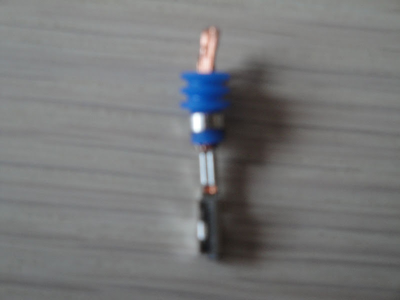

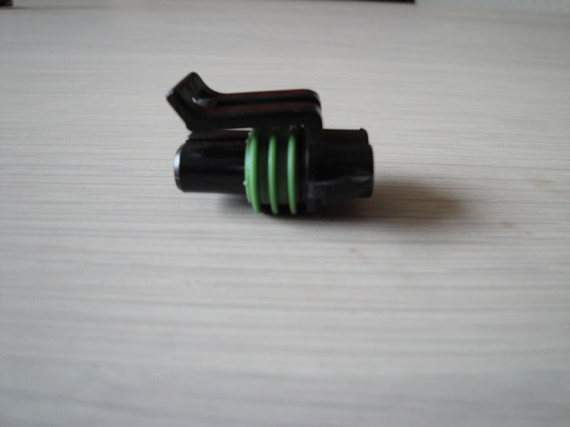

      heb nieuwe angel eyes in de opel astra G maar nu heb ik de bevestiging van het stadslicht afgeknipt en heb ik gewoon de draden verbonden, maar nu wil ik de bevestiging terug zetten hoe moet ik dit doen heb een aantal foto’s.
      foto 1: dit zit in de bevestiging voor het draad.
      Foto 2 : is de bevestiging ( voor de plug en play)
      Dit is het bevestigings ding deze gaat altijd naar de koplamp toe maar is er dus nu af en wil hem er weer op hebben.
      is dit mogelijk ? want kan het ding van foto 1 gewoon erin en eruit halen zijn deze los verkrijgbaar?
      hoop dat het een beetje duidelijk is en dat is jullie informatie kan benuttigen.

        die zijn los verkrygbaar. maar neem de oude mee. er zijn wel TIG soorten..
        een automateriaal zaak zou ze moeten hebben.

          want foto 1 dat ding kan ik niet open krijgen zodat ik het draad erweer op vast bevestig.
          maar moet ik alleen dat ding van foto 1 vervangen of ook het ding van foto 2?

            daar is een speciaal stukje gereedschap voor nodig. b.v. een smalle splitpen. die knip je recht af. dan buig je hem een beetje open zodat ie in de stekker schuiven kan. beetje friemmellen en klaar is clara.. erin schuiven van de kant waar de draad niet zit… aan het metalen stekkertje zitten meestal 2 weerhaakjes. die druk je dus weg zodat je de metalen stekker eruit schuiven kunt..

                  Dat ding van foto 1 kan je wel weer vast zetten.
                  Als je heel goed kijkt dan zie dat er hele kleine schuifjes aanzitten.
                  Die moet je wat naar buiten halen zijn een soort van ankertjes.
