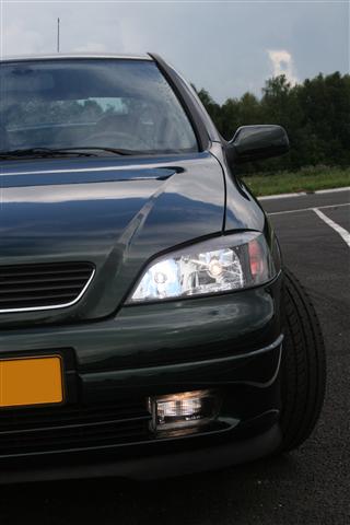

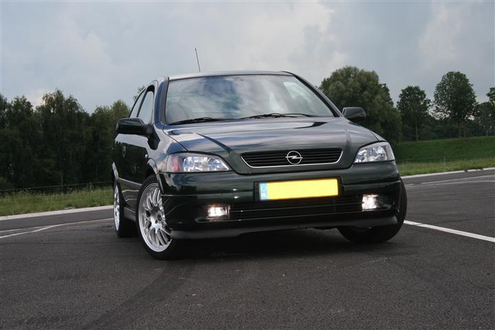

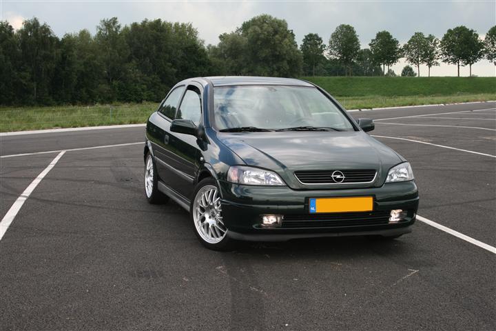

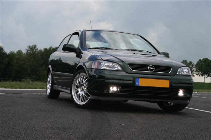

                                                Bedankt allen. Ik heb de mistlichten gister ingebouwd. Alles werk naar behoren, binnenkort even Wim-v6’s trucje uitvoeren dat de mistlicht gekoppeld is aan het grootlicht.
                                                Foto’s:

                                                  Netjes man!
                                                  #17819800
                                                  duncs
                                                    8 December 2008
                                                    Ziet er netjes uit :thumb
                                                    #17819801
                                                    okkie-001
                                                      11 June 2009
                                                      ziet er goed uit
