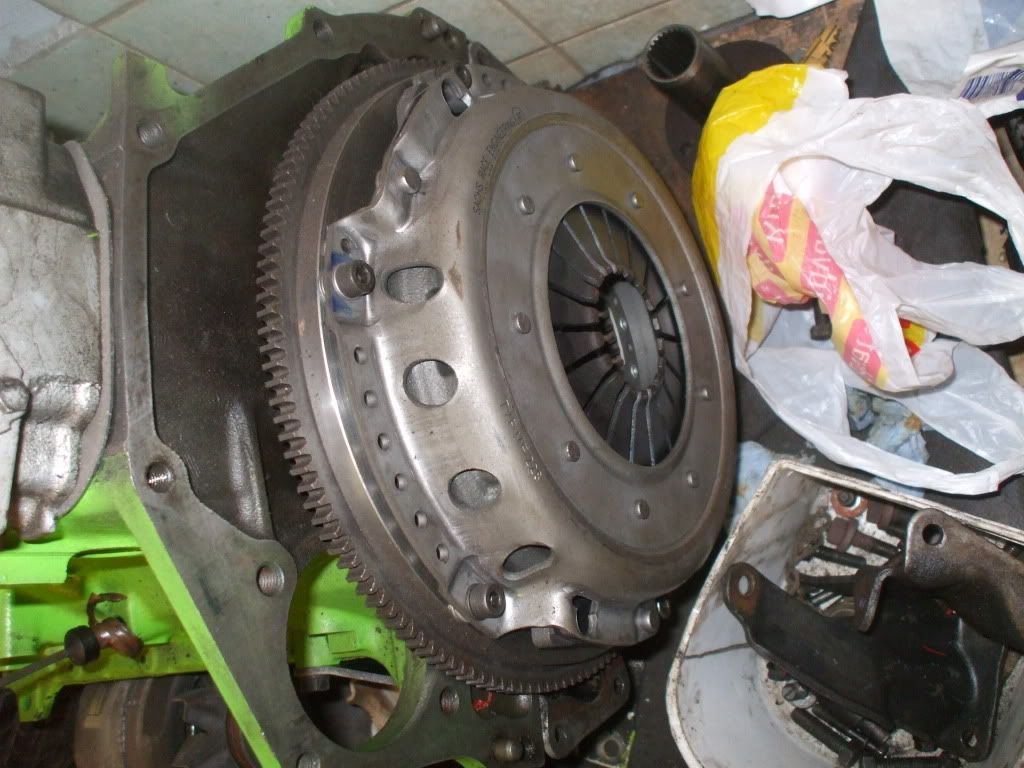

                    hier mijn koppeling,een staal vliegwielmet m3 drukgroep,en een plaat van een omza 3.0l
                    klik
