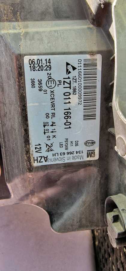

      Ik heb water in de koplamp gehad en daarop de koplamp er uit geschroefd en dicht gekit.
      Nu werkt alleen niet me led dag rijverlichting en met bochtrijverlichting niet meer koplamp gaat nog wel om hoog en omlaag.
      AFL lampje blijft ook branden valt zo iets te repareren? ik heb ook gezocht naar een andere koplamp alleen niet kunnen vinden.
      Ik heb navraag gedaan bij Well-done-xenon alleen die geven een lamp op die net iets anders lijkt te zijn met article nr is dat een probleem?
      https://www.well-done-xenon.nl/product/opel-insignia-xenon-koplamp-rechts-13432957-1zt-011-166-721/ heb alleen bestuurders kant nodig.
      Ik heb een Opel insignia uit 2014 met xenon verlichting

        Bestuurderszijde is in europa links, het nummer op je foto is ook van de linkerzijde.
        Het artikelnummer in de link naar well-done is van de rechterzijde.

          Dan moet ik dus deze hebben https://www.well-done-xenon.nl/product/opel-insignia-xenon-koplamp-links-13432956-1zt-011-166-711/
          Maar is het een probleem dat op de website de article nr niet matchen met op de sticker? Deze eindig op 711 in plaats van 01
