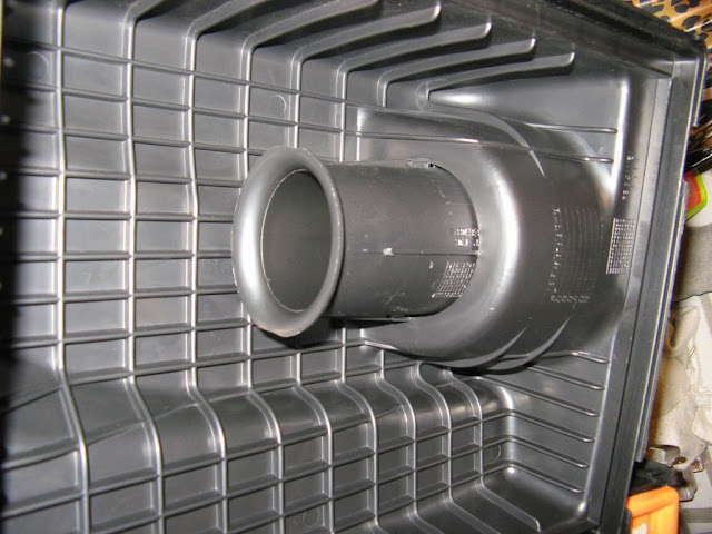

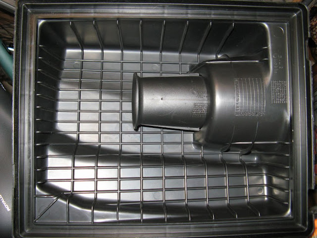

      Was net even bezig met het vervangen van mijn luchtfilter in de Zaf. Was goed smerig binnen in.
      Maar het nieuwe paneel zit er weer in. Dus kan weer ff verder.
      Maar tijdens montage kwam er een stuk plastic uit het deksel zetten: (Zat gewoon los btw)
      Rara, wat is het en waar dient het voor eigenlijk.:wtf
      Ik dacht ach kan wel missen dus daarom maar weggelaten.

        ‘Lijkt wel iets van een aanzuigbuis ofzo, maar wat ie daar doet?? :wtf
        #17735358
        Basgsi
          een vernauwing van de inlaat misschien of een buis die de lucht verde rin het filter moet brengen??

              Dit zit “normaal” aan de deksel vast van het luchtfilterhuis (naar de turbo)

                  Is idd zoals Ton zegt een vernauwing van het luchtfilterbox
                  Als je deze eruit laat komt er (iets) meer lucht in
                  Dat zijn nou de pk’s bij elkaar sprokkelen ;)
                  Bij mij heeft Aaron (Goat) hem eruit gehaalt

                    Lees dit gewoon :)
                    http://www.astraownersclub.com/documents/technical/derestrict.pdf
                    Makkelijk genoeg uitgelegd!

                      heb die bij onze x14xe er ook uitgehaald :D Hij zat al iets of wat los, je zal ook zien naar mate je filter er langer in zitten, dat je gehele filter wordt gebruikt in plaats van de helft.

                        het is idd een “lucht afstelling”…. sommige motoren lopen slechter zonder dat soort tupperware.

                            okey, nou het is er dus uit. PDF file gelezen. Er zit nog een pijpje in wat wel geloost kan worden.
                            Maar blij dat het niet kwaad kan. Zal er waarschijnlijk wienig tot niks van merken.

                              heb bij m’n z22se luchtfilterhuis de hele zooi eruit getrokken en glad geslepen.krijgt ie meer lucht..is dat pijpje niet om de lucht over het hele filter te verspreiden??(omdat het eindigd in het midden van het filter??) :hmmz:hmmz

                                resonanties te verminderen, alles voor het rijcomfort….:swear

                                        als ik eerlijk mag zijn zonder dat pijpje loopt hij iets beter, de hobbel om op te trekken zodra je het gas induwt is pleite.
                                        Dus iedereen die dit geval er nog in heeft zitten: “Eruit met die tupperware.!!”

                                            heb het bij mijn z22se ook gedaan
                                            alle buizen er uit en inlaatbuis van een vectra c diesel gemaakt
                                            en dan met een K&N filter erin
                                            die ‘lag’ onder de 3000 toeren van een 2.2 is dan heel stuk minder :agent
