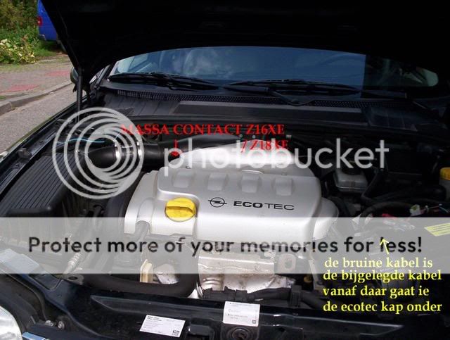

Deze motortjes doen mij altijd denken aan zo’n Duw grasmaaier, zit ook altijd zo’n rare kap over de motor:
je kan ook eens kijken naar slechte massa op de motor, hebben we ook gehad met deze Vectra..en daarom een extra kabel aangelegd, op laatste foto zie je de bruine kabel lopen.
Bekabeling gas injectoren is ook niet alles:
