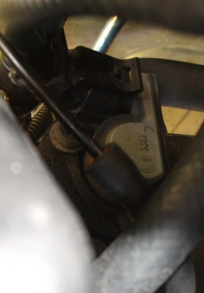

      Hoi,
      mijn naam is martijn, en heb sinds een paar maanden een opel corsa B 1.4,

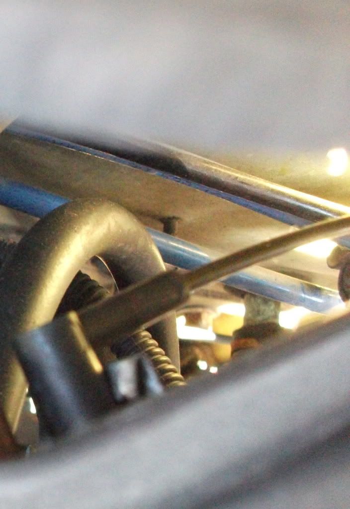

      nu hoor ik een sissend geluid als ik optrek en gas geef, wat je op de foto ziet heb ik dat nodig of kan ik dat gewoon weg halen?
      Het lijken mij vacuumslangentjes,
      op de onderste foto hoor je dat geluid, als je dat slangentje eruit haalt en je vinger op dat zwarte rubbertje drukt is het geluid weg en loopt de motor mooier en rustiger.
      #18029823
      StinG
        27 May 2011
        lijkt idd op vacuum slang, daar kan hij lekken jah
        of nieuw slangetje of nieuw rubbertje erop
        ( of eens proberen met een tywrap vast te zetten, heeft weinig zin als rubber poreus is )

          Hoi,
          kan ik hem niet dicht maken met een schroefje?
          Of heeft hij dat echt nodig voor de lucht??
          #18029825
          John Opeltje
            6 October 2011
            het is alltijd beter om het te laten zitte met slangen zou gewoon even nieuwe slangetjes halen of die orgineele beetje inkorte als deze lang zat zijn dat ze er weer terug erop kunnen.

              Hoi,
              het slangetje is nog goed, waar nu dat rubbertje op zit (onderste foto) zat eerst een plastic koppel stukje en die is afgebroken bijna het zelfde koppelstukje als foto 1, waar kan ik zo’n koppelstukje kopen? Of gewoon via de sloop?
              #18029827
              Klopper
                19 September 2010
                Gewoon even naar de sloop en een willekeurige motorkap open trekken ;)
