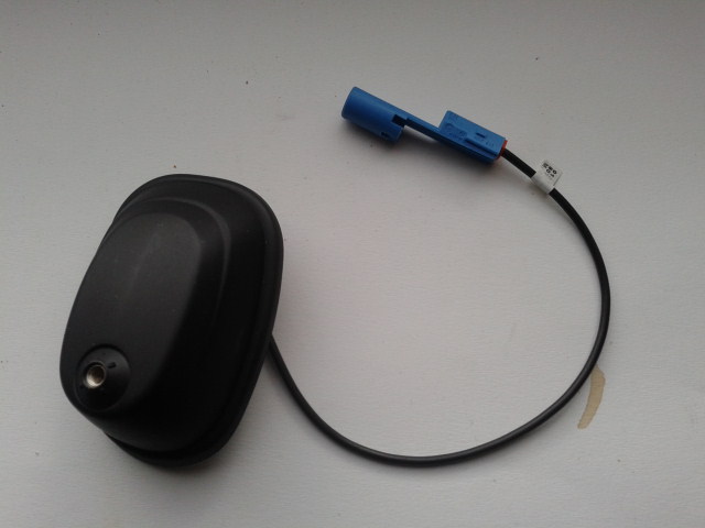

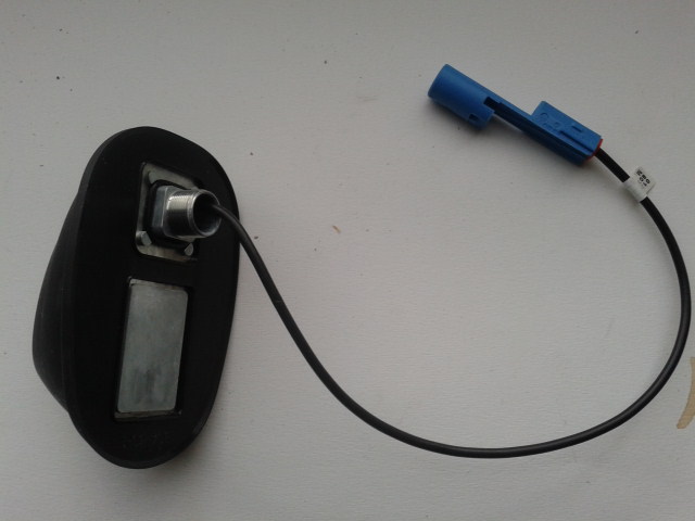

      Hallo Forumleden, ik heb een vraagje.
      Op mijn Astra G, 1998, Station, is het rubber van de antennevoet helemaal weg en ontvangst niet helemaal denderend.
      Dus nieuwe voet besteld (alleen Radio), ik vond het model voor de OPC Astra H, mooier en mooi ruimte voor eventueel een spoiler.
      Echter de aansluitingen (tussen antenne kabel en de voet) zijn dus helaas niet hetzelfde.
      Heeft er toevallig al iemand hetzelfde gedaan en hoe heb je dit opgelost?
      Op de auto zitten dus, op de coax een male Iso aansluiting met schroefdraad (i.v.m. borging denk ik), plus een (denk 12 V) voedingskabeltje voor de versterker in de antennevoet.
      Aan de nieuwe antennevoet zit een FAKRA achtige female aansluitng op de coax, zonder aparte aansluiting voor 12V voeding.
      Het is volgens mij geen echte FAKRA maar kleine eigen Opel aanpassing daarop (binnenwerk lijkt wel echt FAKRA specs).
      Zit er in zo’n Astra H OPC, dak antennevoet wel een versterker ingebouwd? (verkoper zegt van wel).
      Weet iemand of er in de handel een pasklare verloopkabel, adapter te koop is ?
      Of een tip over een verloopkabel met enig aanpassing mag ook, solderen e.d. is geen probleem.
      Alvast dank.

              #18259257
              Juffer1
                26 July 2006
                Bij de G zit de antenne versterker in de antenne voet, bij de H zit deze in de radio.
                Bij de OPC (line) antenne zit er in het geval van een CD30 alleen een blauwe Fakra stekker in, in het geval van een CD70 navi of DVD90 navi zit er ook een witte Fakra stekker in de voet.
                #18259258
                WillemR
                  17 August 2014
                  Dank je Juffer1.
                  Er zit i.d.d. alleen een blauwe Fakra achtige stekker op, alleen radio.
                  Zou je mij mischien kunnen vertellen waar ik kan vinden dat er i.d.d. geen versterker in de antennevoet zit bij de OPC line.
                  Verkoper beweert namelijk van wel.
                  Vraag me af of het met zo’n verloop adapter met Phantom voeding wel kan werken

                      #18259261
                      WillemR
                        17 August 2014
                        Dank je sleutel13.
                        Echter de antennevoet, van de Astra H OPC line GM# 13279807 heeft helaas maar 1 kabeltje.
                        Helaas anders was het i.d.d. makkelijker geweest.
                        Dus gaan nog verder puzzelen.
                        #18259262
                        Juffer1
                          26 July 2006
                          Idd. Overigens is dit bij de originele Astra H antenne exact hetzelfde. Heeft dus niets met een OPC (line) antenne te maken.
                          #18259263
                          sleutel13
                            16 March 2014
                            Goh…zou er dan echt geen versterker inzitten. Opzich kun je er altijd 1met versterker kopen. Moet je alleen wel 12v naar achteren leggen
