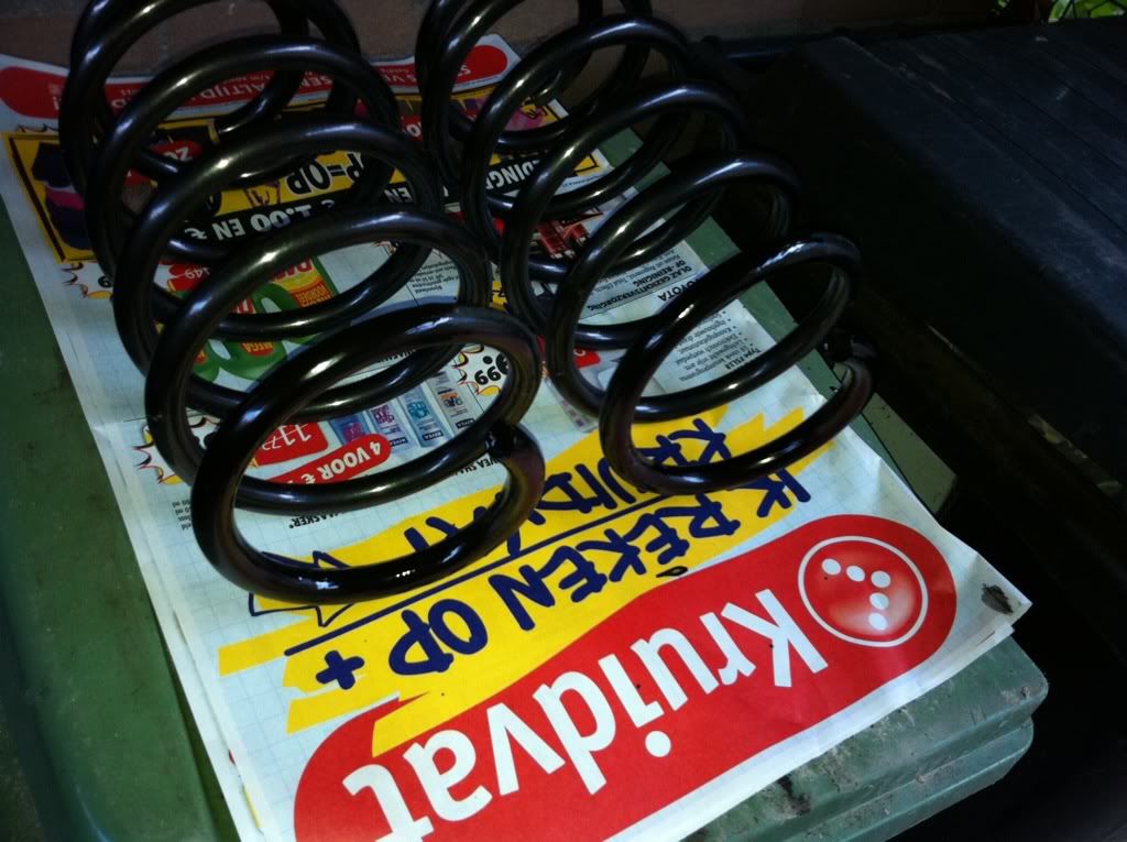

                                                    Veren gekocht bij de kruidvat wist niet dat ze daar die dingen ook hadden liggen:P:P:P:P:P:P:P:P:P
                                                    #17808321
                                                    ahrend
                                                      31 December 2005
                                                      [rquote=1872330&tid=141668&author=Edwin1104]Veren gekocht bij de kruidvat wist niet dat ze daar die dingen ook hadden liggen:P:P:P:P:P:P:P:P:P[/rquote]
                                                      En hij rekent er nog op ook :P
