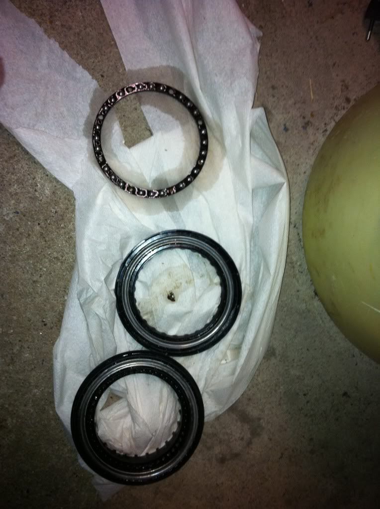

              ook heb ik gisteren de toplagers uit elkaar gehad en schoon gemaakt. Daarna nieuw vet erin, en dat merk je zeg! Stuurt weer heel licht, centreert goed op de snelweg!

                #17808278
                McLambo
                  24 September 2004
                  Foto’s :

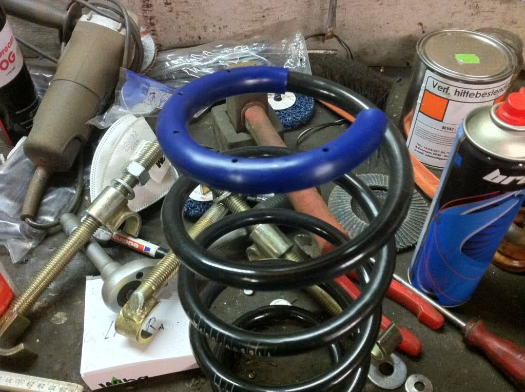

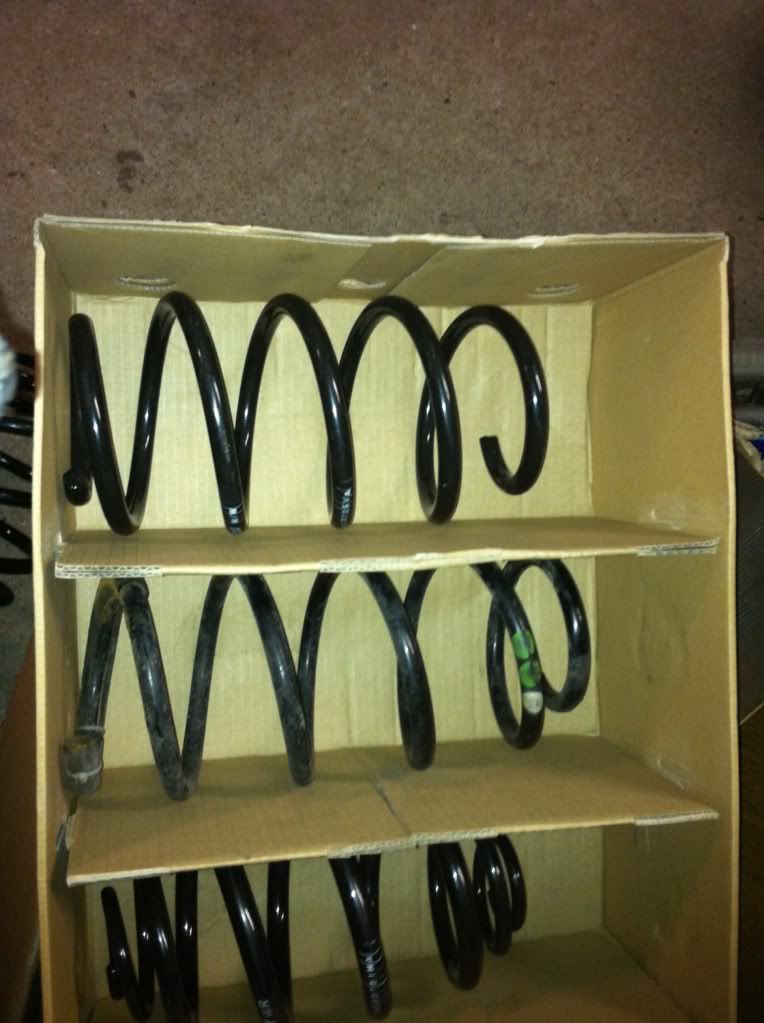

                  Verschil in lengte orignele GTS veer en Eibach voorveer

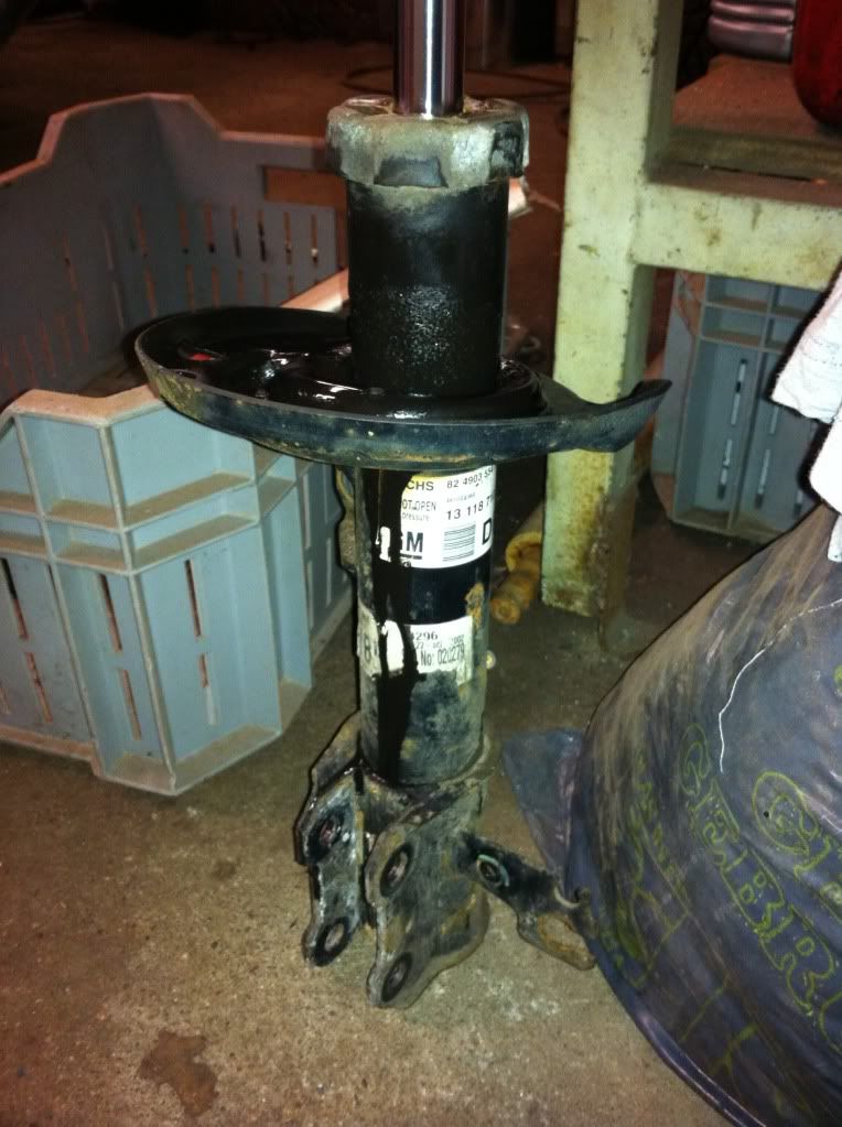

                  Toplager uit elkaar en schoongemaakt:
                  Roest beetje weggewerkt:
                  Blauwe sokjes voor de Eibach veren

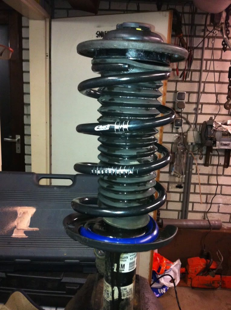

                  Klaar om er weer onder te zetten?
                  Resultaat:
                  Origineel:
                  De originele veren waren overigens ook flink aan het roesten

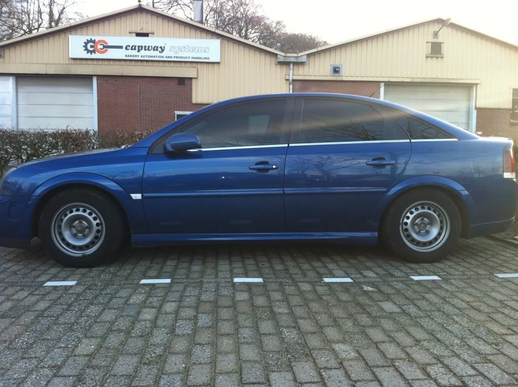

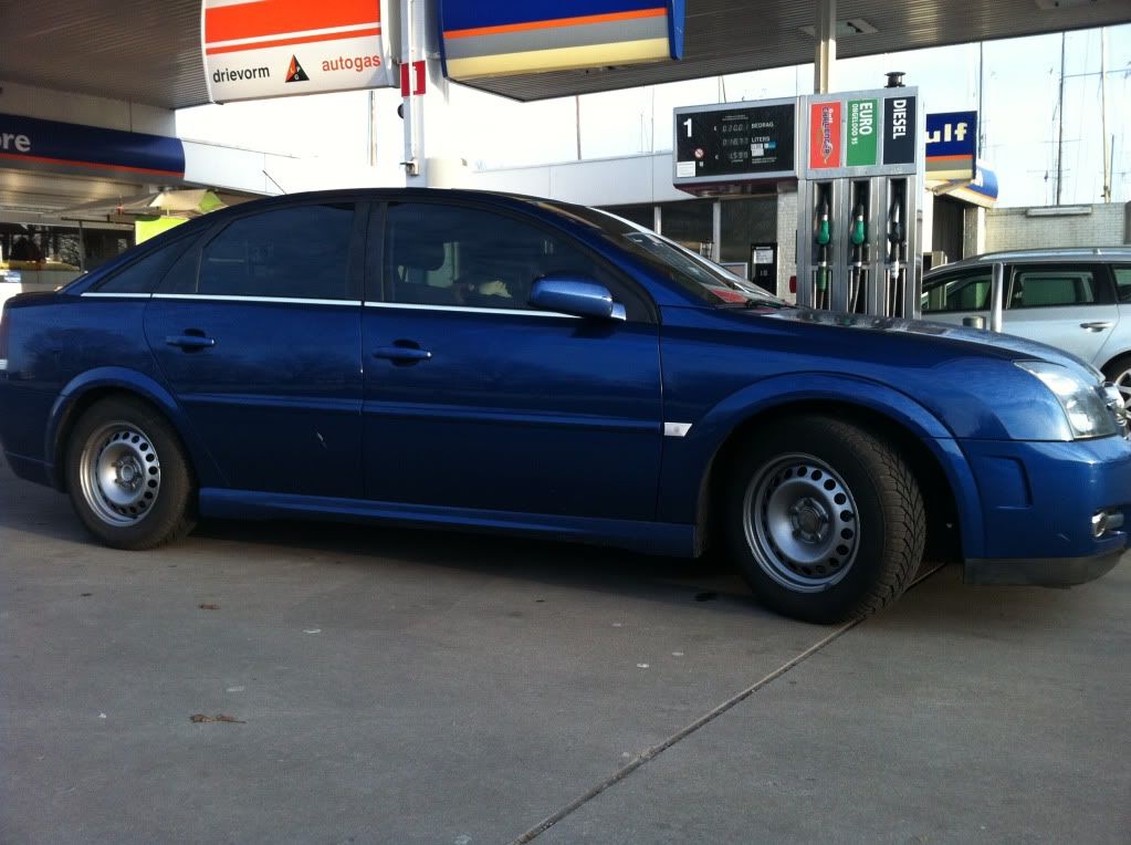

                            Ik zal nog wel eens paar nieuwe foto’s maken. Ik heb het idee dat de Vec vanmorgen bij de pomp met het achterwiel in een put stond…

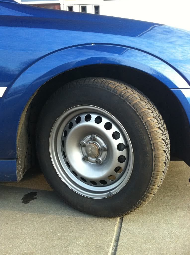

                                Nieuwe foto:
                                Ok, vanmiddag terug nog even heel kritisch geweest, en ik ben toch niet zo tevreden over de veren.
                                Aan een aantal testjes kan ik afleiden dat de veren denk ik niet sterk genoeg zijn voor de Vectra:
                                – bij het op en afrijden van drempels hebben de veren niet genoeg kracht om het gewicht van de auto op te vangen; resultaat;
                                – bij het oprijden veert de handel helemaal in, en hoor je zo’n bonk geluid
                                – bij het afrijden ‘stort’ de neus echt naar beneden, en wordt deze op het laatst pas door de veren opgevangen
                                – Op de snelweg:
                                – bij snelle bewegingen aan het stuur (typische uitwijk maneuvre) helt de auto veel verder over naar links en rechts, als met de opel GTS veren (swaying)
                                – Bij het kort insturen en remmen, duikt de auto echt in de vering, en schiet ineens de kant op, van waar je op dit moment instuurt..
                                Op zich vind ik de verlaging niet zo’n probleem, maar wel dat de voorkant nu heel ‘slap is’, zeker omdat de GTS toch wel een zwaar bakbeest is …
                                Wat moet ik nou? :cry:hmmz
