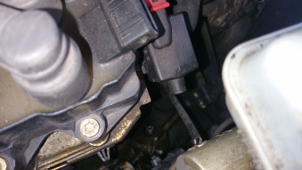

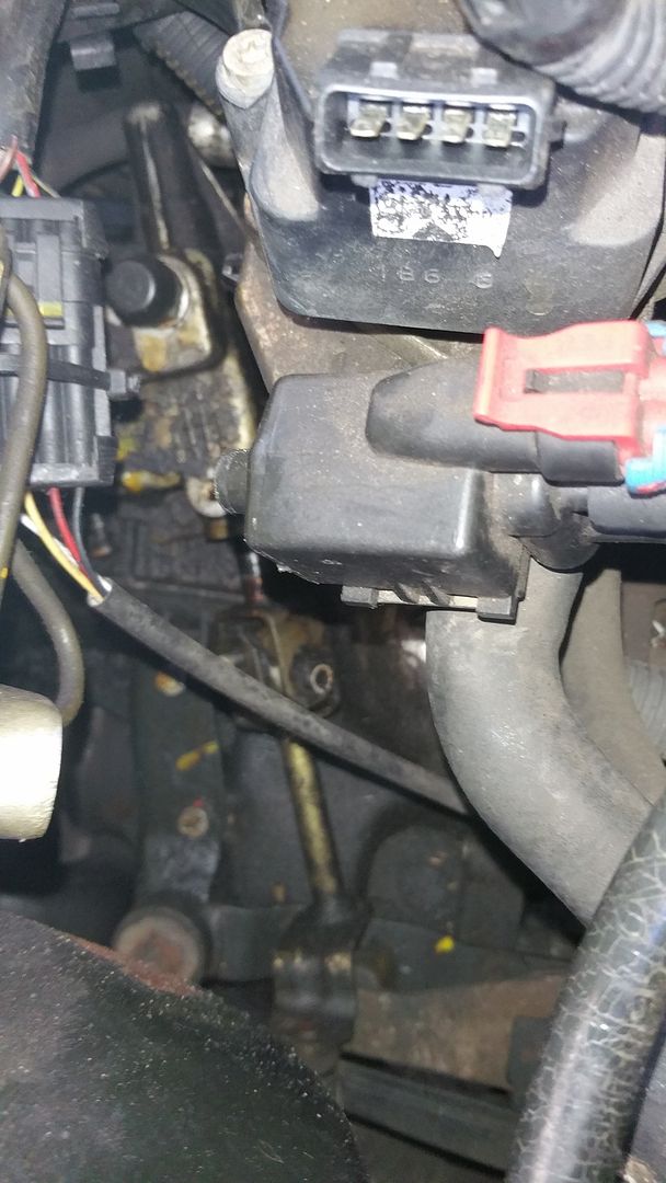

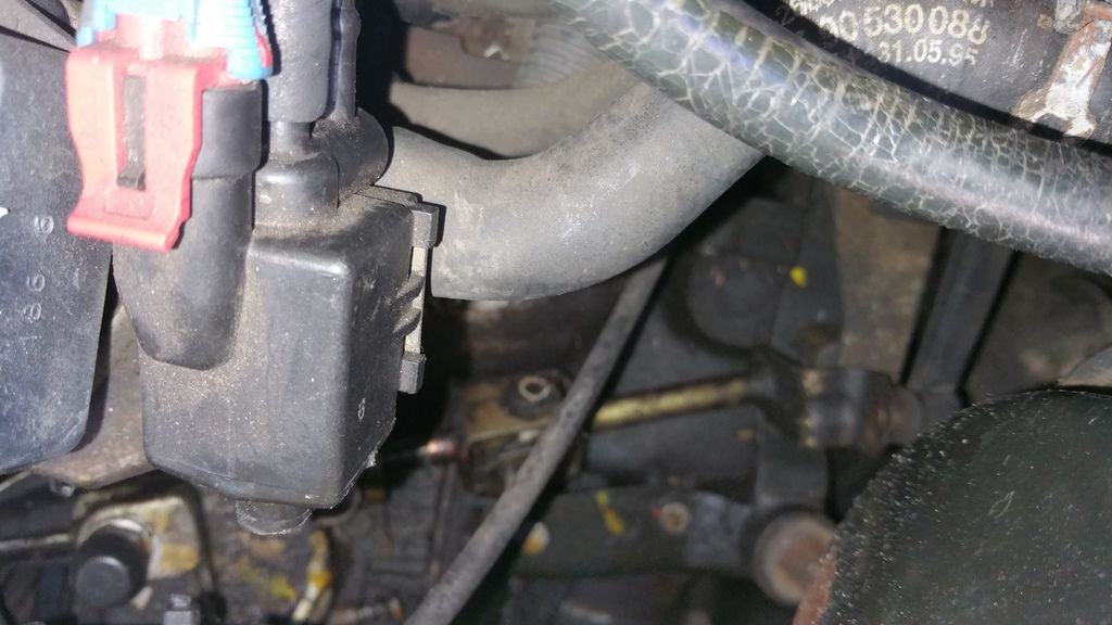

                                        Heb nog eens even goed gekeken, en ontdekte dat een Vacuum? slangetje ingescheurd was bij het tuitje waar het op hoort.
                                        Het is het (simpel gezegd) derde slangetje van boven, als de naar het gasklephuis kijkt.
                                        Dit slangetje loopt dus van het gasklephuis naar een kunststof blokje naast de bobine
                                        Hier wat foto’s
                                        Kan dit de hele oorzaak van het probleem zijn geweest ?
                                        Wat is dat kunststof blokje (met het rode stekkertje)
                                        Heb de slang iets ingekort en opnieuw geplaatst (je ziet op de onderste foto nog het slangetje dat gescheurd WAS.
                                        Zal het morgen met een nieuw exemplaar vervangen, maar voor nu moet het zo maar even.
                                        Stefan
                                        #18289199
                                          Tank ventilatieklepje.
                                          #18289200
                                            Ok, maar kan dat het probleem van het afslaan veroorzaken, of heeft dat er helemaal niets mee te maken…

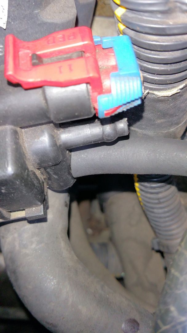

                                                De tank ontluchting/ventilatie klep heeft twee tuitjes waar een slangetje op kan (zie foto).
                                                Moet het slangetje (van gasklephuis) op het bovenste tuitje of het onderste, OF moet op allebei de tuitjes een slangetje.
                                                Die tuitjes zitten er natuurlijk niet voor niets.
                                                Stefan
                                                #18289203
                                                  Weet iemand dat ?
                                                  #18289204
                                                  bart-gsi
                                                    7 July 2012
                                                    Zo te zien op je foto zijn de tuitjes van het zelfde onderdeel/sensor.. Dus zou het niks uit moeten maken
                                                    #18289205
                                                      Tankventilatieklep.
                                                      een zit op een Tuut van te inlaat.
                                                      De andere verdwijnt je rechter spatscherm in.
