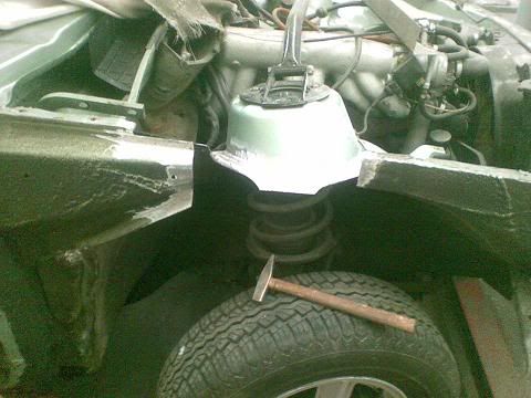

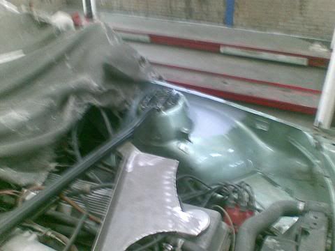

            nee, ik bedoel echt de veerpotten (carrosserie) dus waar de veerpoten aan vastzitten. Is nogal een bekende plek bij de monza dat deze wegrotten.
            #17600282
            obelix
              8 November 2005
              origineel gepost door Goossens Bjorn
              bij mij is een veerpoot de schokbreker met veer en al
              compleet is dat een veerpoot in nl
              maar voor dat las werk hoeft die ook niet op de richt bank
              ik heb bij mijn eigen een veerpoot brug er op gezet
              en wielen van de grond af
              en stukken gemaakt van 2mm plaat en die er in gelast
              en voor dat je het vast last kruislings goed op meten
              dat je veerpoten wel goed blijven staan
              en ik heb die balkjes aan de zijkant ook veranderd
              die heb ik van voren open gemaakt
              dat het vocht en vuil er beter weg kan en betere lucht doorstroom

                fckk !!
                Als ik die picjes zo bekijk schrik ik toch wel even !!
                Wat een hoop materiaal word daar weggehaald .
                Was dat binnenscherm zo slecht??
                Blijken die verhalen van een collega van me bij opel toch wel te kloppen ..
                Het verhaal van 1 of meer ”ongewenste” bulten in de motorkap …:cry
                Wel weer mooi hersteld :thumbup:kewlpics
                Nog ff dit ….
                Waarom heeft de senator a1 van die ehh hoe noem ik ze ,, verstevigingen ?? tussen de veerpoten en het binnenscherm en de a 2 niet ….???
                grtsss
                Gert…

                  Als je die 2 opstaande randen bedoelt, die tussen de veerdomes en het binnenscherm staan. Die vindt je alleen terug bij de versies met ABS, en dat was bij de A2.

                      meestal is het plaatwerk om de potten heen verrot en niet de potten zelf omdat dit dikker is dan de rest wil je de potten wel vervangen let dan op dat er verscil tussen 4 en 6 cilinders zit goed opletten dat je de goeien krijgt

                        Gelukkig is er bij de senator van mij niet veel te zien ,, behalve een tweetal kleine plekjes die ik gelijk goed behandelt heb ,,,
                        Wel iets om scherp in de gaten te houden dus …
                        Gert
                        #17600288
                        obelix
                          8 November 2005
                          origineel gepost door variant
                          fckk !!
                          Nog ff dit ….
                          grtsss
                          Gert…
                          nee dat viel reuze mee
                          voordat ik hem uit mekaar heb gehaald was die net apk gekeurd
                          het waren twee kleine plekjes
                          maar het roest zat er wel ver tussen gekropen
                          vandaar die grote stukken er uit
                          en ik wou het goed stevig hebben
                          en van dik materiaal en daarom heb ik het er tot het schutbord uitgehaald
                          als je nu een klein stukje moet lassen of iets groter
                          dat maakt ook al niet uit
