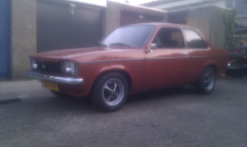

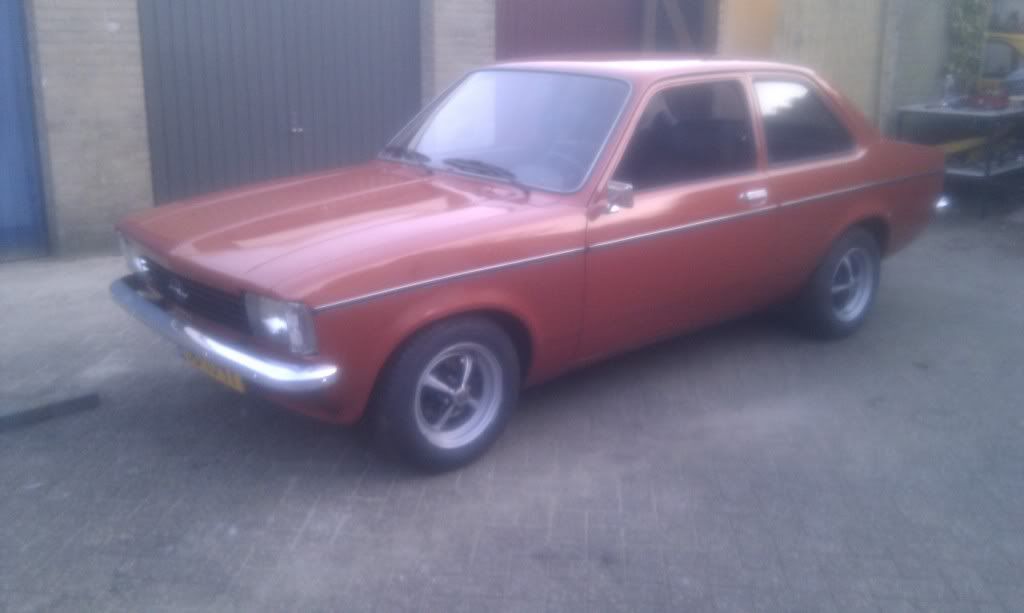

              lukelaaf
                30 November 2011
                ok zal het inkorten van de panhardstang egt nodig zijn?
                en dat heb ik nog iets
                heb vandaag set velgen opgehaald standaart sr velgen.
                ik ben van plan om deze te laten verbreden maar hoe breed kan ik gaan zonder dat het aanloopt.
                ben van plan om 178/50/13 te monteren of iets in die richting.
                heb vandaag even de velgen van me broer er onder gegooit.
                lijkt wel of hij hoger staat maar dat zal wel komen omdat er eerst zwarte velgen onder zaten
