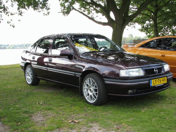

        Ik heb mijn A verlaagd met H&R verlaginsveren. De verlaging is ongeveer 35-40mm. De veren waren nieuw maar beschadigd (lak), dus kreeg ze goedkoper. Ik heb de originele schokdempers gehouden omdat je bij deze verlaging geen nieuwe, kortere schokdempers nodig hebt volgens de leverancier.
        Zo was het voor de verlaging:
        Zo staat de Vectra er op de zomerwielen (16 inch met 205-45-16) nu bij:
        Je levert aanzienlijk aan comfort in, maar de wegligging is super!

              [rquote=1871108&tid=142873&author=Peter.]Hmm, ik zou ‘m nog wel lager willen hebben eigenlijk! Of heb je nu al flink last met drempels?[/rquote]
              Ik zou zeker niet lager gaan. Want inderdaad, dan heb je helemaal geen comfort meer. Nu is het nog redelijk.
              Wat drempels betreft: veel drempels moet je met 40 mm verlaging zowiezo al met beleid en vooral niet te snel nemen. De vering slaat dan echt door, achter eerder dan voor, en dat is geen prettig gehoor en gevoel.
              Bij mij lijkt het effect niet groot, maar dat ligt ook aan de te platte banden. Had 50-ers willen hebben maar men had alleen 45-ers, dus die zijn het toen geworden.
              Volgende worden zeker 50-ers.
              Hier nog een foto met de iets te grote winterbanden, hiermee zijn de wielkasten echt nokkie-nokkie:
