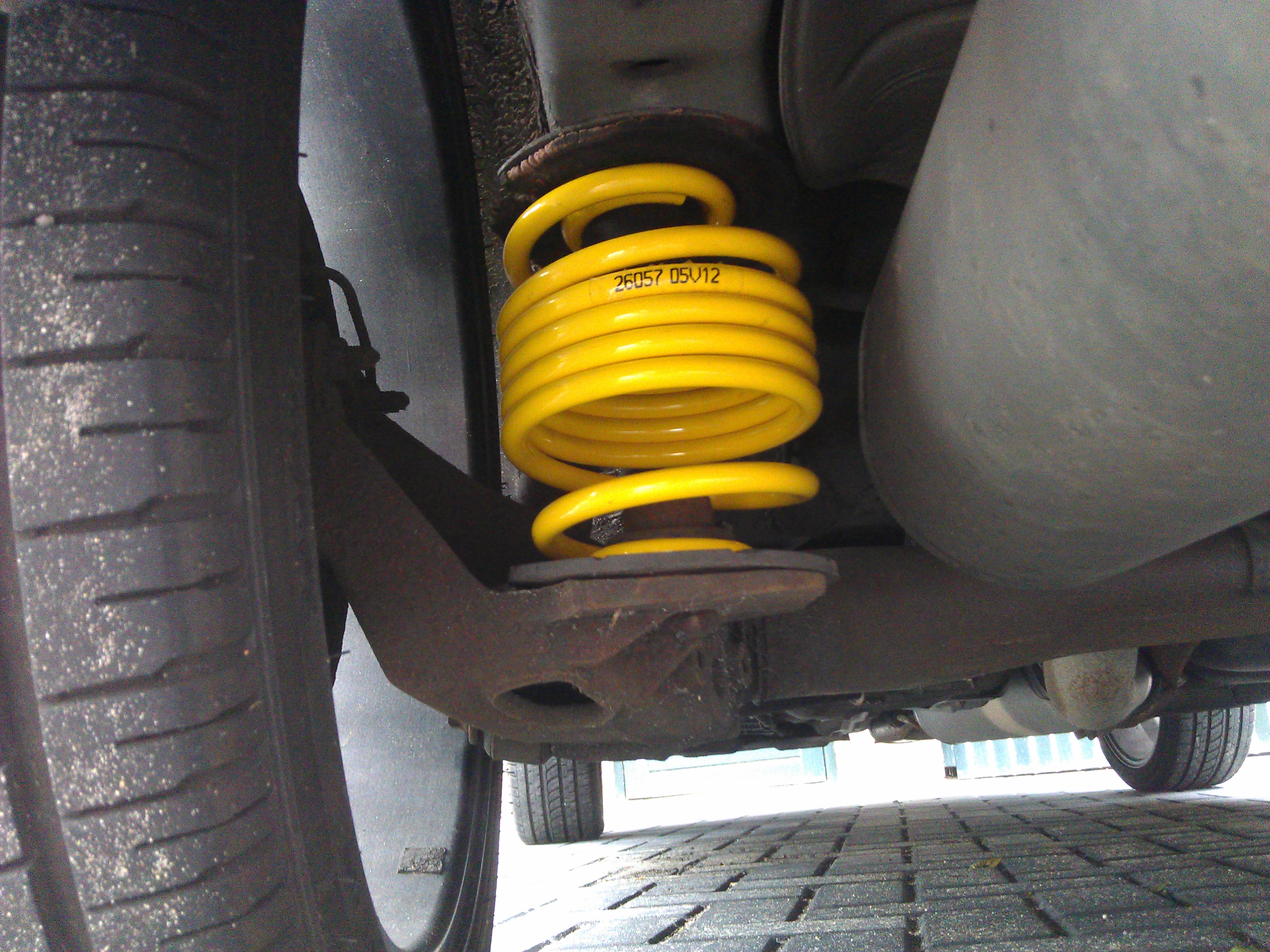

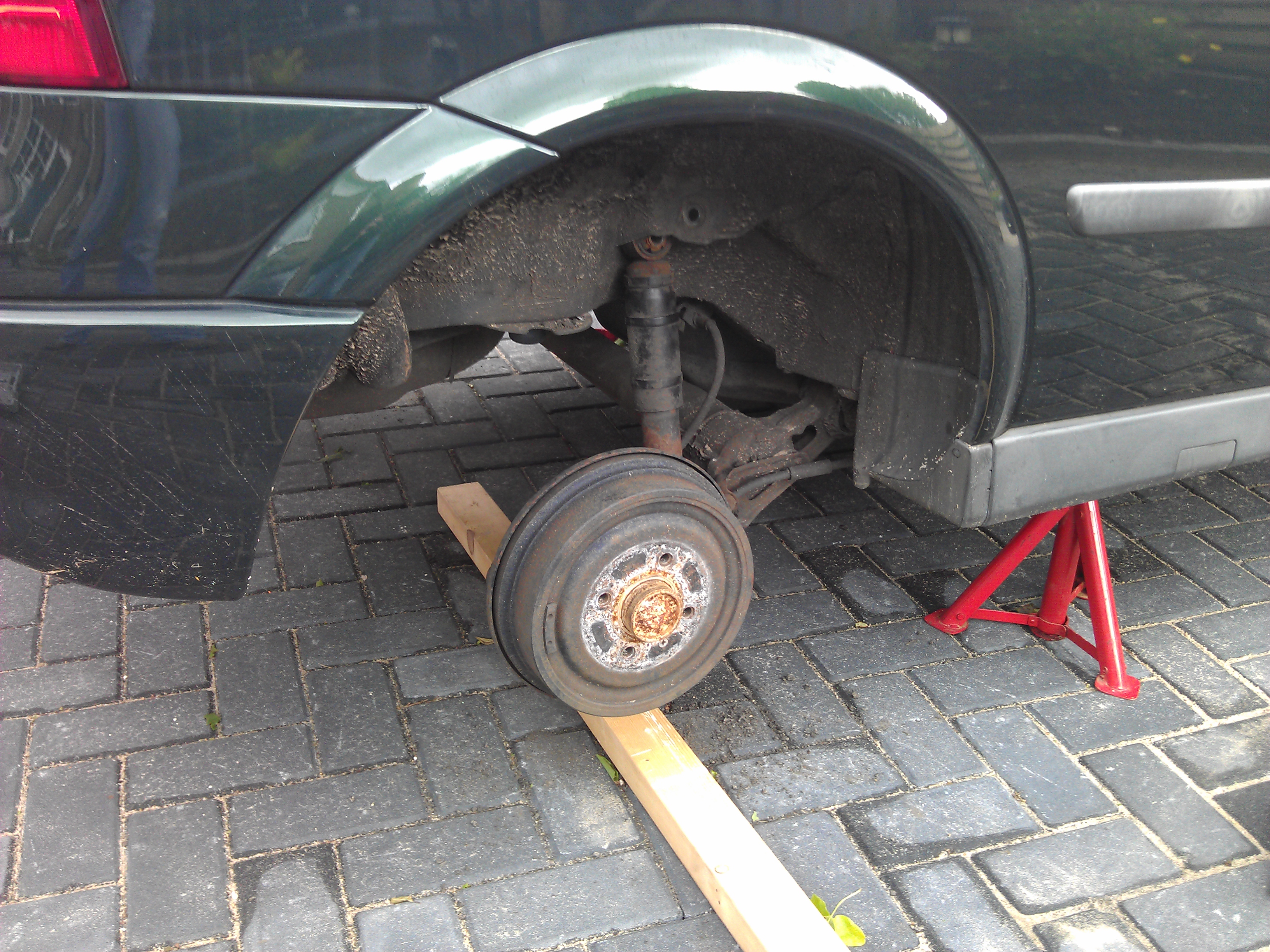

                                We zijn nu met de achterveren bezig te plaatsen..
                                #18048209
                                Blue-Dragon
                                  18 July 2006
                                  Je kunt nu de achteras niet laten zakken , omdat je er assteunen onder hebt gezet.
                                  Hmm toen net zag ik nog foto’s staan :hmmz
                                  #18048210
                                  Step-han
                                    27 September 2010
                                    Achterveren zijn geplaatst :D. 20mm verlaging. Nu op naar de voorveren..

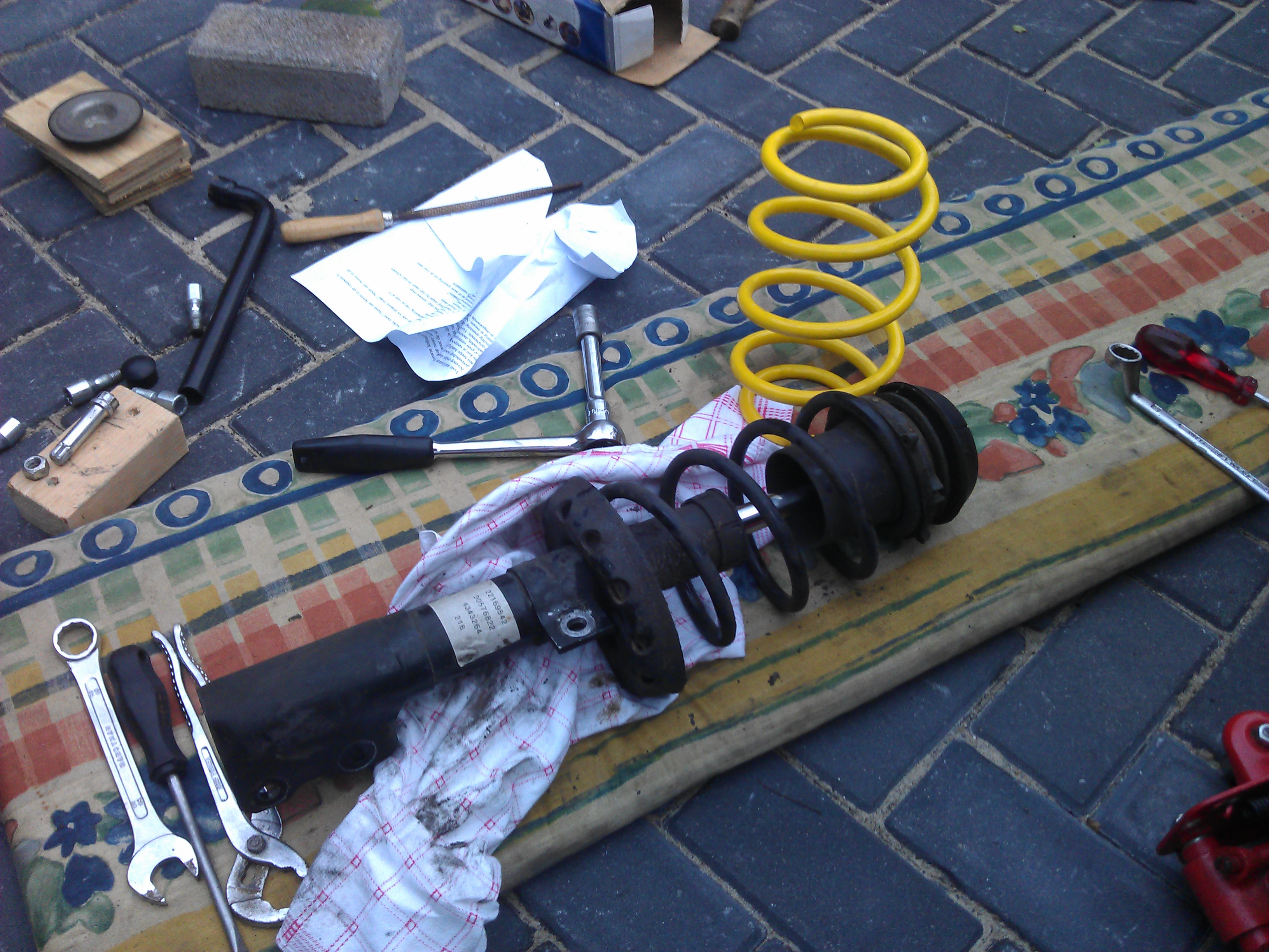

                                        Zo het zit erop voor vandaag. Allebei de achterveren vervangen en de veerpoten van voor gedemonteerd. We wouden eerst zelf de veerpoten los halen om vervolgens de nieuwe veren te monteren maar we durfde het niet aan omdat er toch aardig wat kracht/spanning op staat.
                                        Morgen gaan we langs een monteur die voor ons de veren even omwisselt. Daarna weer monteren en is de auto volledig verlaagd :D

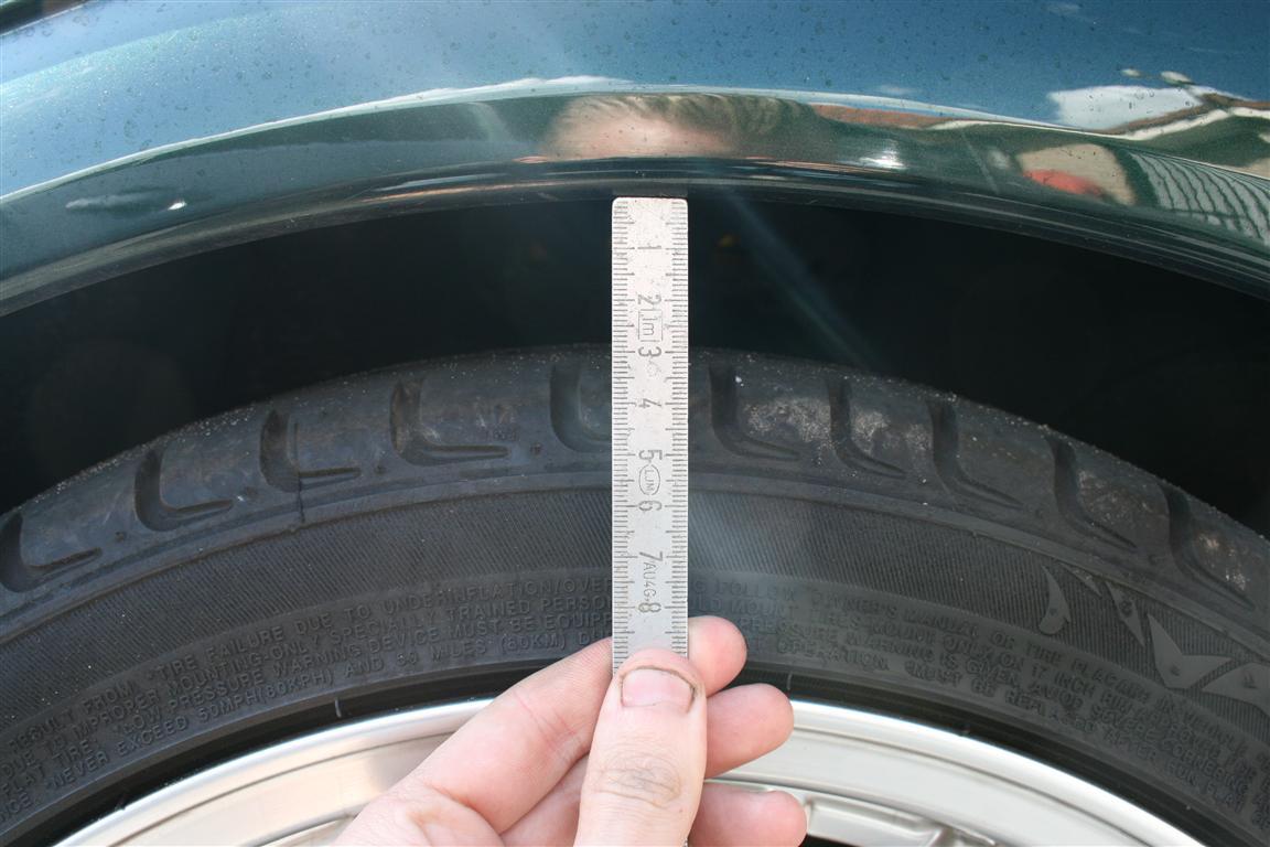

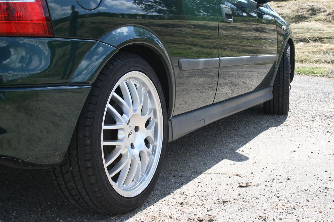

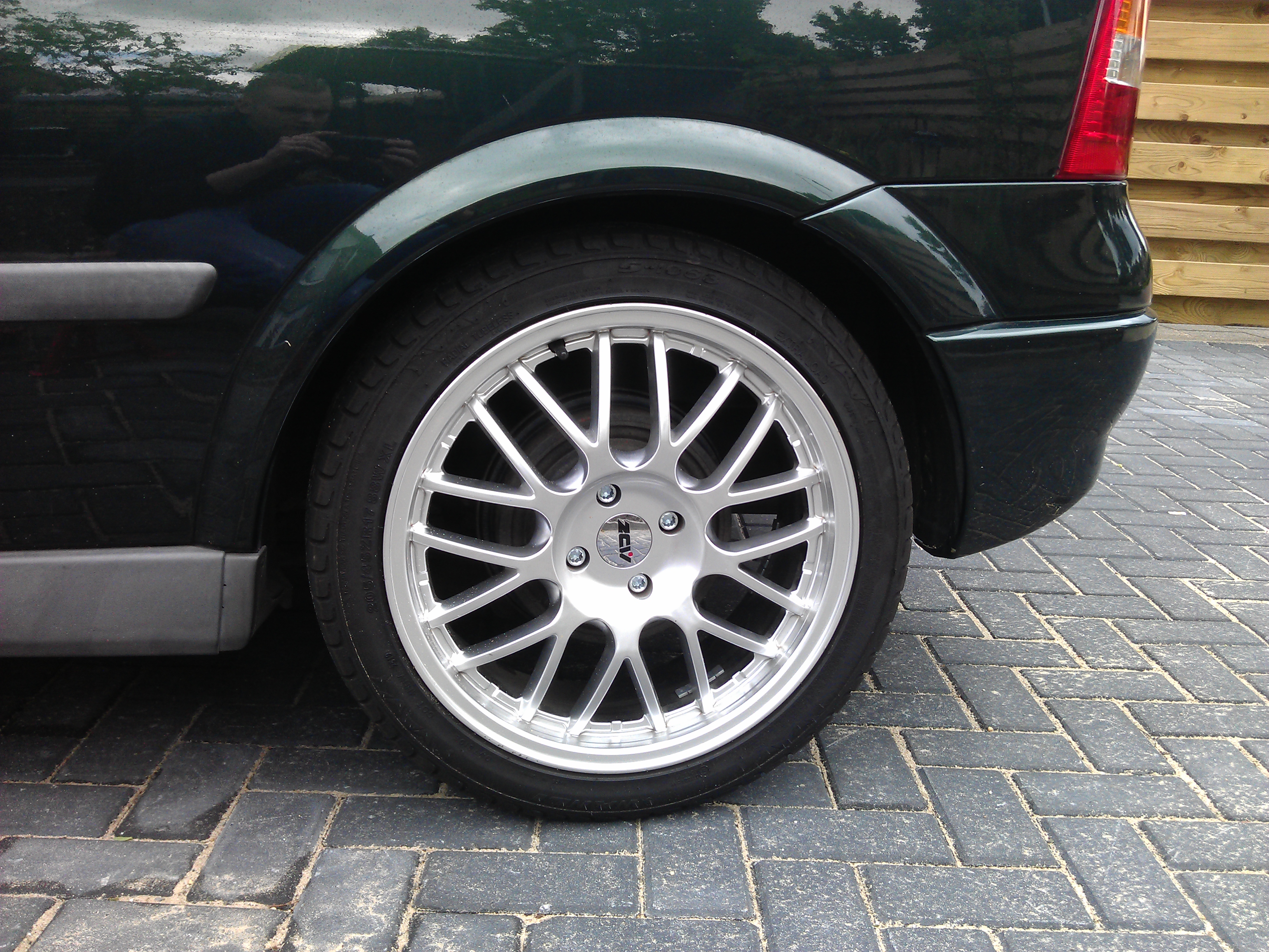

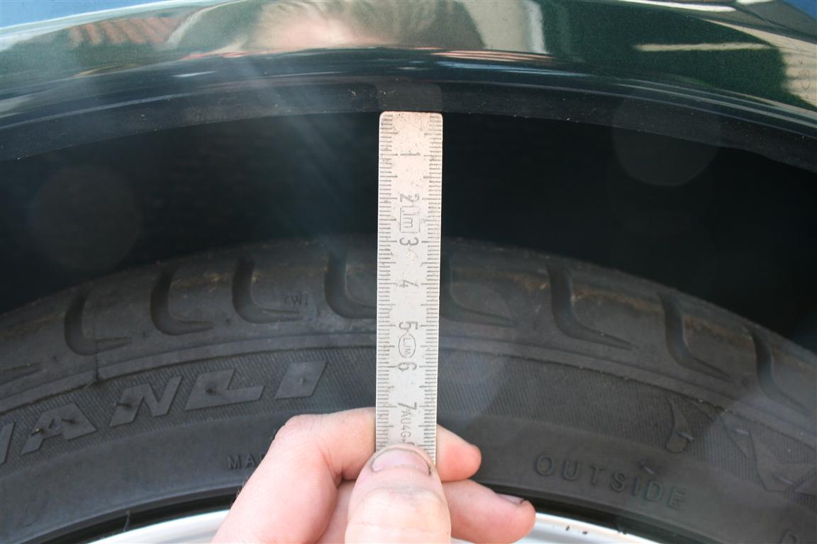

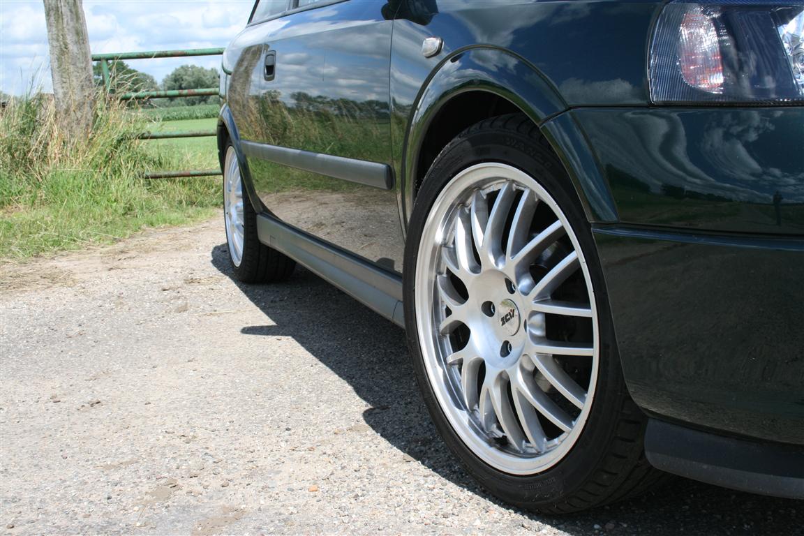

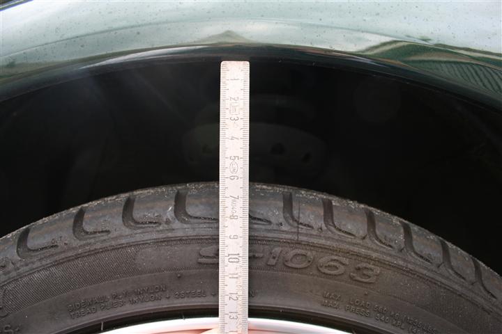

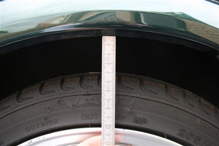

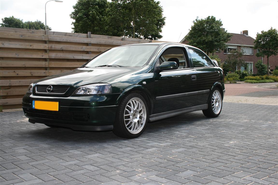

                                          Vandaag met de veerpoten langs de monteur geweest. Deze heeft even de nieuwe veren in de poot gezet. Daarna weer snel naar huis om de boel te monteren.
                                          Plaatje bij het praatje:
                                          Voor oude situatie:
                                          Voor nieuwe situatie:
                                          Achter oude situatie:
                                          Achter nieuwe situatie:
                                          Zijaanzichten:
                                          Compleet:
                                          Bedankt voor alle tips, mede dankzij dit forum is dit ons zelf gelukt om de veren te (de)monteren :D.
                                          De auto is nu 35/20mm verlaagd.
