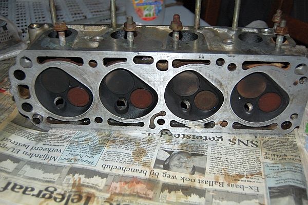

            Ik ben een C16SE aan het reviseren, mocht je wat details willen weten..
            DIt is de onderzijde van een C16SE kop:

                      @Aapje wrote:
                      Maar C16SE is veelal ook DIS hoor…
                      C16SEI/E16SE is geen DIS… :)
