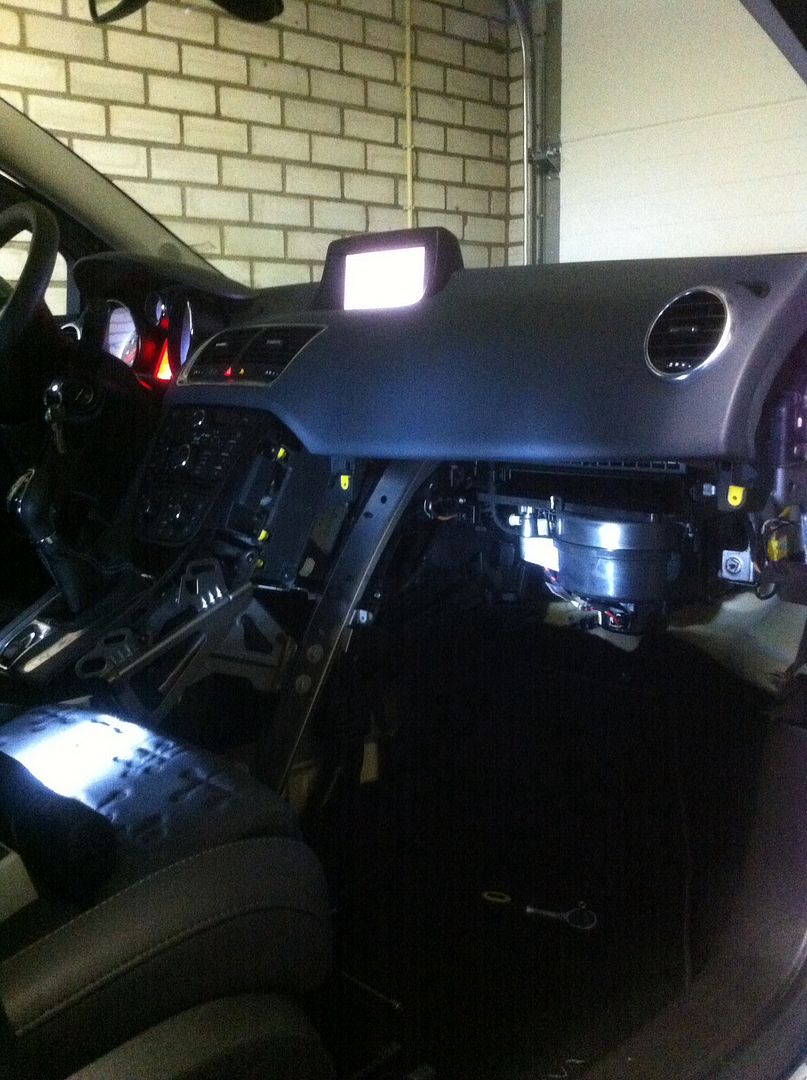

      hallo allemaal.
      ik wil in mijn meriva b een steuntje maken om een telefoon of een extra navigatiesysteem in te hangen,bij mijn vorige auto een astra sport station edition 2 had ik dit steuntje tussen de radio en de zijkappen van de midden console gemaakt. nu is mijn vraag kan ik de radio van de meriva b (cd500) ook uitbouwen en hoe doe ik dit?
      vriendelijke groet en bedankt voor het antwoord .
      Bert
      #18241461
      stefanDTI
        10 May 2007
        Beste bert ,
        De bedieningsknoppennvan de radio is in èèn geheel met de middenconsole.
        Deze zal je dus moeten in zijn geheel moeten demonteren anders krijg je de radio er niet uit.
        Er zitten aan iedere kant van de midden console afdekkappen.
        Deze kan je gemakkelijk los halen als je deze voorzichtig naar je toe trekt.
        Klik systeem.
        Dashboard kastje hoeft er niet eerst voor los.
        Als je dit toch wilt doen moet je eerst het paneeltje waar de airbag uitschakeling op zit losmaken .
        Ook gewoon voorzichtig naar je toe halen.
        Hier achter zitten ook nog schroeven

              Hallo Stefan.
              het inbouwen van het steuntje was op deze manier een makkie , ik heb even een zijpaneel weggehaald en bij het bovenste bevestigingspunt van de radio iets kunstof weggeschaaft zodat ik het beugeltje dat ik hiervoor had aangepast kon bevestigen met het schroefje van de radiobevestiging.
              de spanning achterin heb ik nog niet gedaan daar ik tussen de voor en de achterstoelen ook een stroompunt heb waar ik met de kabel van de koelbox makkelijk bij kan komen, misschien dat ik later nog een vast punt in de kofferruimte maak.
              tot zover is het dus gelukt, bedankt
              groet Bert
