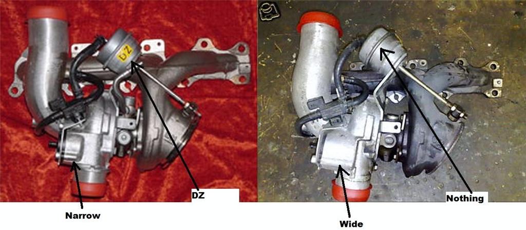

      kan je zo’n olie verbruik hebben bij een kapotte turbo, en hoe kan ik zien wat voor een turbo het is ik heb namelijk een bon bij de auto dat er een leh turbo opzit maar valt dit te controleren met een type plaat ofzo.

            als je die slang er af hebt kan je direct zien of je een LET of LEH turbo hebt aan de aansluiting waar je de slang overheen schuift
            die moet er zo uit zien mocht je een LEH hebben
            Buis hoort droog te zijn, !
