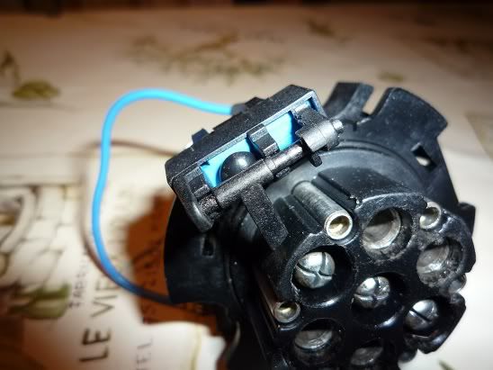

      De west connector die bij de kabelset zat heeft een soort van blauw schakelaartje aan de zijkant zitten met 3 pinnetjes eraan, weet iemand waar die voor is:

          schakelaar zal er wel voor zijn dat als je er een stekker in hebt dat je mistlampen niet aan gaan op de auto, of hij is voor de parkeer sensors, die dan niet meer piepen,
          ik heb een station met park control en trekhaak, die doen het dus niet als je er een stekker in doet en de mistlampen van de auto gaan ook niet meer branden achter
          ik heb ook 2 losse draden met zekeringen bij de accu leggen van de trekhaak

                      Bij de jeager stekker die ik heb gehaald zit de extra schakelaar verwerkt in de socket en is die doorverbonden met pin 2, het mistachterlicht van de auto wordt nu gewoon netjes uitgeschakeld met de kar erachter dus dat zou wel kloppen.
