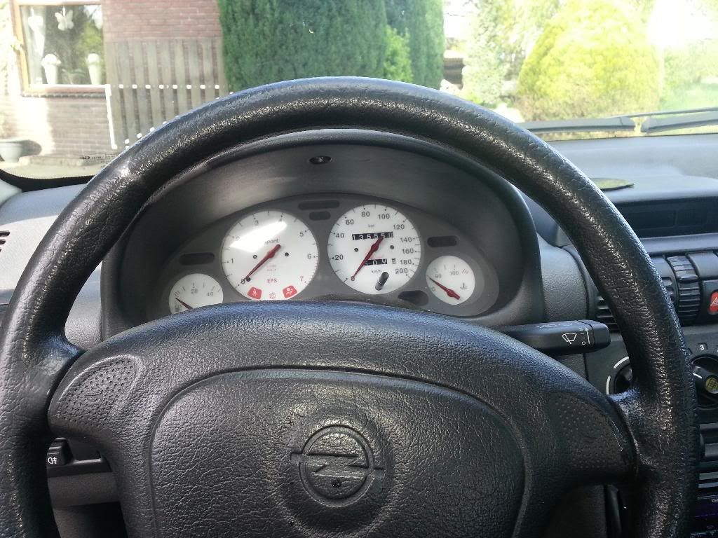

          .B4R7.
            3 August 2007
            Zoek naar een corsa gsi/tigra teller. Vaak zijn ze op de sloop nog wel te vinden. Eventueel kun je ook alleen de omlijsting van de klokken overzetten zodat je “diepere” klokken hebt.
            Deze teller is dat:
            Ik heb mijn originele teller met de omlijsting van de klokken zoals hij hierboven staat. Verder heb ik er witte tellerplaten inzitten. Voordeel is dat mijn kilometerstand nog helemaal klopt:)
            #18228200
              Dan moet je eigenijk ook de Tellernaalden omzetten, heb ik ook niet gedaan hoor.
              Vind hetzelf jammer dat de Streepjes verdeling op de GSi klok anders is als die van de Gewone tellers.
              Wil wel een teller plaatsen tot 220km/u, maar das ook geen porum dan (diesel toerenteller is niet uitwisselbaar met benzine toerenteller, en mijn diesel gaat over de 200km/u)
              Mijn Teller Origineel:
              Teller met GSi / Tigra omlijsting:
              GSi teller van mijn Combo:
              Teller uit een Ierse OPEL Tigra:

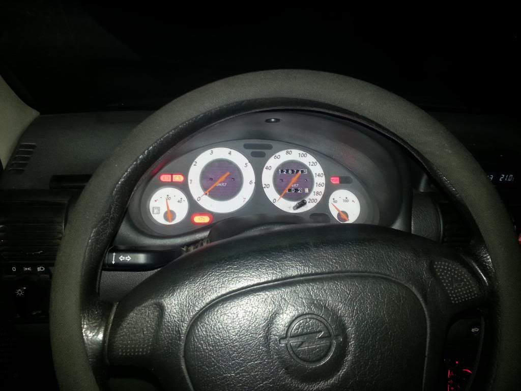

                Zo zien mijn tellers er nu uit. Is mijn originele tellerbak met gsi/tigra omlijsting zoals wim dat ook heeft, maar dan met witte tellerplaten en rode wijzers.
                Voordat ik de witte tellerplaten had heb ik ook nog zelfgemaakte tellerplaten gehad met mijn nickname erin verwerkt, en origineel oranje gsi/tigra wijzers:
