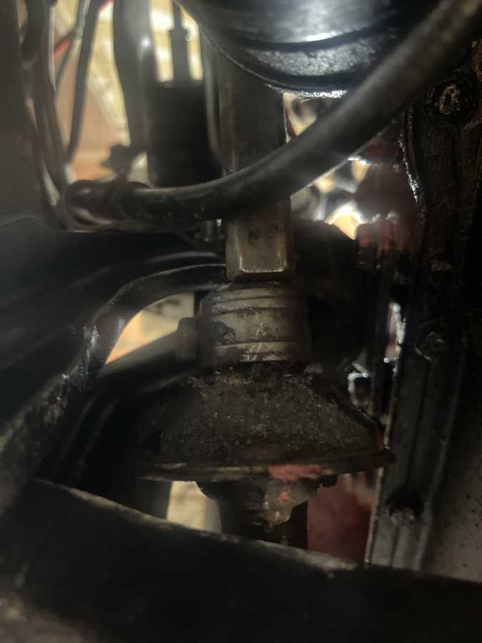

      Ben de afgelopen weken (in de avond uurtjes) bezig geweest met het vervangen van de vooras van mijn B kadett carAvan
      helaas krijg ik voor geen mogelijkheid de stuuras weer terug in het stuurhuis, weet iemand wat hier de oorzaak van is en hoe ik dit kan verhelpen,
      verdere info;
      het is een b2 uit 68
      de voor as is van een kadett van 71 of 72 weet ik niet zeker
      stuuris volledig ingedrukt en ik kan niet meer aan de as trekken om meer lengte te krijgen.
      stuurhuis zit vlak met de vooras
      Ik hoor het graag
      ruben
      #18559353
      jethro
        3 February 2008
        De stuuras bestaat uit twee delen, zodat bij een aanrijding de zaak in elkaar schuift en geen letsel aanricht.  En die twee delen, zitten vrij los aan elkaar.  Er zitten twee  kuntstofpennen in, om de zaak bij elkaar te houden. En die twee kunststofpennen zijn gebroken, en is de zaak ingeschoven.  De stuuras er even uit, de zaak op lengte maken en een pen in die gaten maken.
