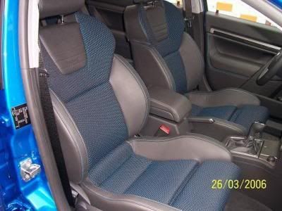

      origineel gepost door c-dett16v
      origineel gepost door speaker
      dankje.
      gekocht bij een sloper bij alkmaar in de buurt voor 950
      mijn eigen interieur waarschijnlijk verkocht voor 300 incl montage.
      dus voor 650 leer, leek mij niet slecht.
      kwam uit een engelse auto, vandaar dat ik het lijstje op het dashbord mis.
      Oow, dat is van die gast uit Schagen.
      Ik had er ook voor gebeld , maar ik was niet van plan om 1000 euro te betalen voor een setje.
      ( haal er liever eentje uit Engeland zelf voor 300 euro ! )
      Jammer van die lijst ,ja . Maar die kan je bij Opel bestellen !
      Is een donkere/grijze houtlook !
      In de C2 zit er zo’n strip:
      Maar ziet er netjes uit hooor !! :thumbup
      oke,
      dus jij wilt ook wel leer in je station?
      ik belde een stoffeerder en bij hem moesten allleen de stoelen en achterbank al 1300 kosten om in het leer te zetten:o
      dus vandaar dat ik dacht dat ik het niet slecht had gedaan:)
      alleen 300 is nog mooier ja:thumbup
      Ik ben er nog niet helemaal uit. vol leer of half leer.
      Maar waarschijnlijk het liefst:
      Die stond te koop in Engeland voor rond de 1000 !! :wub
      Maar als je bij de VOD informeert om je eigen interieur te laten bekleden: 2500 euro !!

        ik vind vol leer toch mooier
        allen dit zijn semi kuipstoelen en dat is natuurlijk helemaal super!!
        die in het vol leer:wors

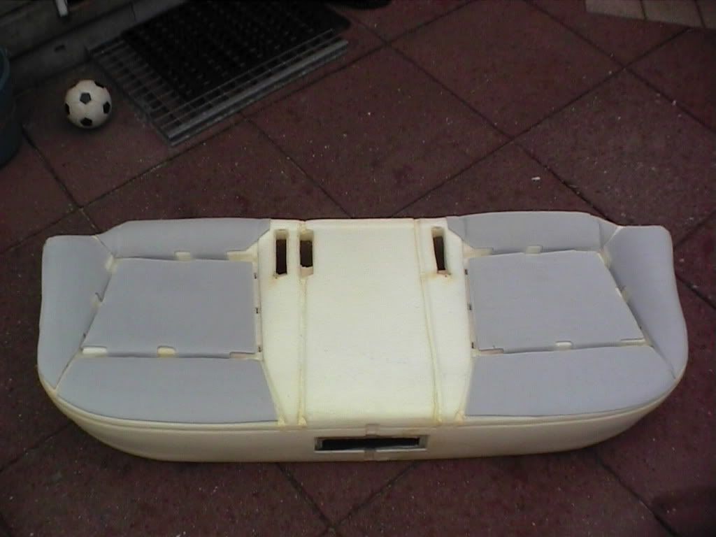

              hierbij de foto’s
              voorstoelen
              de achterbank
              en de verschillende kleuren van de sierstrip.
              zoek dus de bij passende op het dashbord
              Wat het ook gekost heeft, of zou kunnen kosten, ik vind het er top uitzien !! :thumbup :kewlpics

                            Voor de mensen die achtebank-verwarming er in willen zetten, hier een lijstje van wat je nodig hebt. incl. onderdelennummers. ( ff geleend van vectra-c.com )
                            2x 15 amp fuses
                            2 x switches v0024435846 £8.28 each
                            2 x back heater mats v0013106639 £13.74 each
                            1 x left seat mat v0024437520 £27.20
                            1 x right seat mat v0024437521 £27.20
                            1 x switch insert v0013111120 £2.66
                            1x tech 2 to activate when all fitted about £60-£70
                            please note the heated mat part numbers are different for non leather interior
                            ps. alleen voor leer !!
