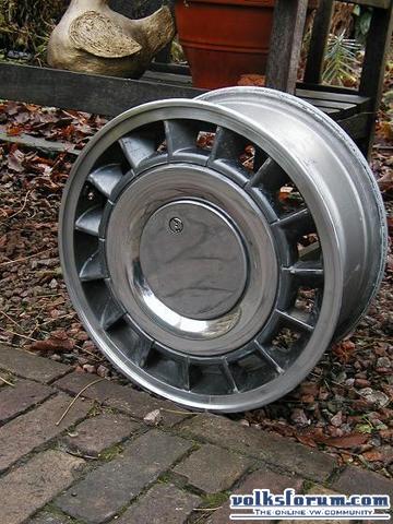

                  #18062926
                    @louwe 16 klepper wrote:
                    net wat al gepost is
                    voor stalen velgen zou ik ook de moeite niet doen
                    en de banden wel gebruiken
                    maar de velgen niet
                    je kunt er wel n ring voor laten draaien
                    maar dat heeft in mijn ogen enkel zin als je
                    er lichtmetalen wielen onder wild hebben ;)
                    deze worden nog wel eens gebruikt
                    van een clio ;) ;)
                    plaatje gevonden via google ;) ;)
