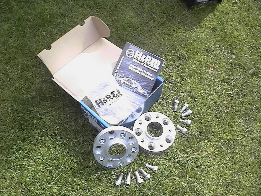

                    Dat met de wielbouten, is niet altijd het geval, ligt er aan wat je koopt ;)
                    Ik had zelf de spoorverbreders van H&R onder mijn Vectra C, ook 2 cm per kant.
                    Deze spoorverbreders, zet je op je naaf vast met de bijgeleverde bouten, dan zet je het wiel weer vast met je eigen bouten.
                    Groetjes, Joche
