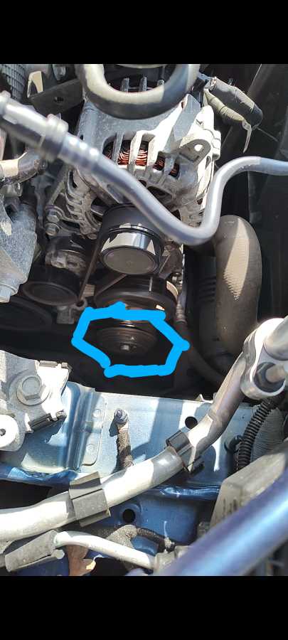

      Onze Astra k Sports Tourer met 1.2 turbo uit 2020, die wij afgelopen jaar tweedehands gekocht hebben, maakt sinds kort een licht snurkend geluid wat uit de airco lijkt te komen.
      Wanneer ik de motorkap opendoe zie ik dat het onderste wieltje wat ik zie draaien (rechtsvoor de motor), telkens stilvalt na een click in het systeem. Dit gebeurt bij stationair draaien van de motor. Dit lijkt synchroon te gaan aan het geluid van de airco. (Ik weet niet of dit helder genoeg is uitgelegd)
      Is dit normaal of is hier iets aan de hand?
      Wat ons  verder opvalt is dat de auto extreem veel olie gebruikt 1 liter op 1500km en dat bij een km stand van 60.000 km.
      Ben benieuwd of iemand hier een visie over heeft.

      Screenshot_20250411-202220
      #18557796
      Corsa_GSi
        Wordt de Airco wel goed koud?
        Is de poelie (wieltje) niet gewoon stuk?
        En ja 1 liter op 1500 km is veel qua olieverbruik.
        Is er niet ergens een olie lekkage?
        Zo niet dan een garage / monteur opzoeken die je er mee kan helpen.
        Mogelijk helpt een olieflush / reiniging.
        Nu ben ik niet thuis in de motoren van deze generatie Astra, maar ook goed kijken of deze een distributieketting of natte distributieriem heeft.

          De airco wordt goed koud.
          De poelie lijkt mij in orde.
          Wat ik mij afvraag is waarom hij 2 seconden draait,
          2 seconden stilstaat,2 seconden draait enz…
          Dit telkens na een click in het systeem.
          Wat betreft het olie verbruik. Hij lekt aan de onderzijde geen druppel olie.
          Wel hebben we in de bergen in Oostenrijk/Duitsland gemerkt dat de motor af en toe oversloeg. Hier zie ik heel veel meldingen over, ook op dit forum.
          Zou dit tot een hoog olieverbruik kunnen leiden?
          De auto heeft een natte distributie riem.
