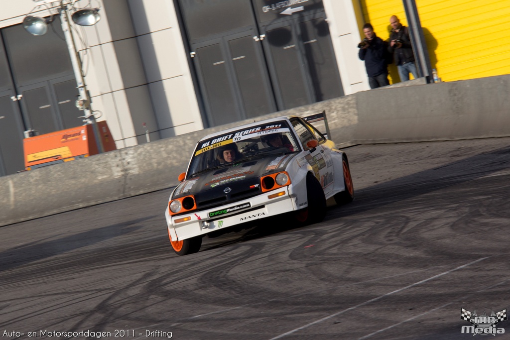

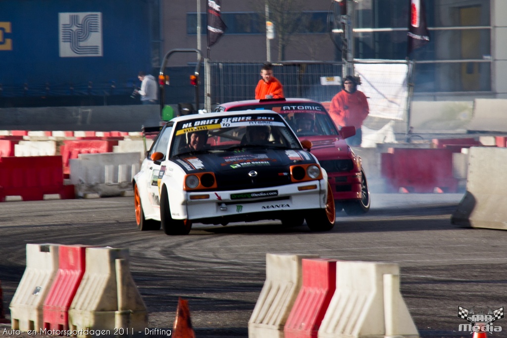

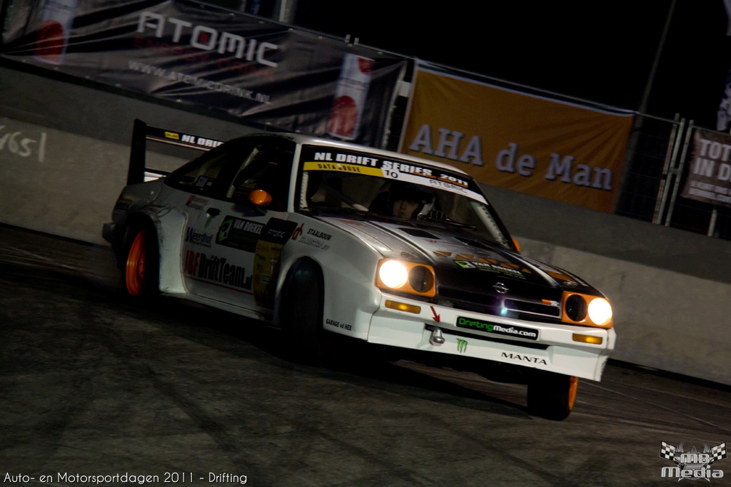

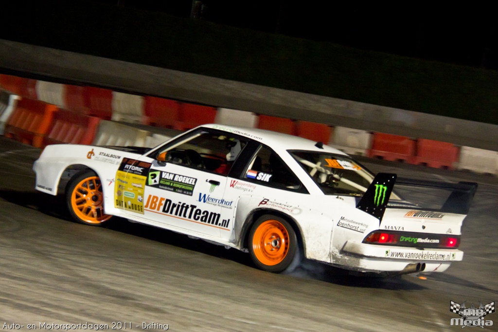

23 december 2011 om 23:02 #17586632Zo afgelopen weekend weer schik gehad in gorinchem, het ging weer heerlijk tot zaterdagavond rond een uur of 7.
Trok op in z’n 1 schakel door naar z’n 2 en bam, grote klap en ik stond stil en vast.
Wiellager vast gelopen achter en door de klap m’n steekas afgescheurt, aangezien ik nog een steekas op voorraad bij me had, de kont omhoog en eronder in de stromende regen. Omdat er nog een stukje steekas in m’n diff vastzat de andere steekas eruit gehaald, olie uit het diff laten lopen, kapje eraf, lagerkappen eraf en toen moest het diff er nog uit.
Muurvast zat dat ding, nog tot half 11 bezig geweest en toen maar op gegeven. Hadden we zondag mooi de tijd om de rest van de beurs te gaan bekijken. Volgende week op de brug in de droge schuur nog maar eens proberen of tie er uit wil.Zo,genoeg gelult :kewlpics
24 december 2011 om 07:38 #17586633Gave foto’s :wors
Dat stuk steekas eruit halen kan een ”moeilijk” verhaal worden. Hoe groot stuk zit er nog in? Ding stuikt zeker net tegen de asbuis aan?
