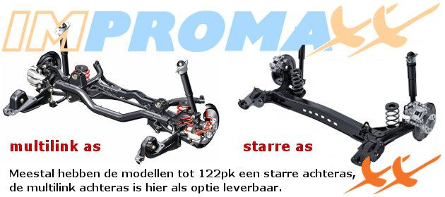

                          opel gebruikt achter nog steeds een starre achteras
                          Dat is geen starre achteras, maar een semi onafhankelijke torsieas.

                            ik weet niet beter dan dat ze het gewoon een starre achteras noemen net als bij de rest van de duitse wagens.
                            feit is dat opel achter geen onafhankelijke wielophanging gebruikt maar een starre as, dus hoe hoog of hoe laag je hem ook maakt de hoek die het wiel(band) maakt tov de weg wordt niet anders.
                                Dat is een torsieas en is niet volledig star. Andere Duitse merken gebruiken die ook. Zoek maar eens op semi onafhankelijke wielophanging.
                                Is inderdaad niet onafhankelijk af te stellen, maar is dus geen volledig starre ophanging.

                                  Tja het zit volgens mij toch allemaal vast gelast aan elkaar, bewegen doet het altijd, maar dat doet de hele auto, als ik denk aan een torsieas dan denk ik aan iets waarbij een as in een buis zit met rubbers of in ieder geval een as die in een buis zit en tov van de buitenbuis beweegt , en dat is hier volgens mij toch niet het geval.
                                  http://www.nnp.be/nl/VW/d/complete-achteras-starre-as-vw-polo-6r-6c-1km-6r0500051b” onclick=”window.open(this.href);return false;
                                  en hier noemen ze het weer een dion as ? http://i284.photobucket.com/albums/ll19/hansyii/Auto/Verbindlenker.jpg” onclick=”window.open(this.href);return false;
                                  lijkt me allemaal hetzelfde maar dan een ander naampje eraan gegeven ?
                                  afin, het is in ieder geval een achteras waarbij alles vastgelast zit en niks af te stellen valt, zoals ik al zei of je hem nu verlaagd of niet de hoek van de banden op het asvalt blijft hetzelfde.

                                      @opel mark. De astra heeft idd een semi onhafhankelijke torsie as. Links en rechts kan onhafhankelijk van me kaar bewegen. Maar links en rechts zit aan me kaar vast. Daarom dus semi.
                                      En de torsie slaat dus op de dikke buis die van links naar rechts loopt deze tordeerd als er een wiel in of uit veert.
