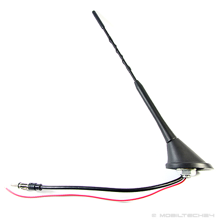

Mmmm, dan ziet de antenneaansluiting zelf er toch ook anders uit van die op Ebay staat:
21 oktober 2015 om 17:47 #17889980Zoek je een Antenne dan? Die op E-Bay zijn allemaal universelen, hier moet je weer verlopies voor hebben.
21 oktober 2015 om 17:51 #17889981Ik zoek dus een antenne voet, en volgens mij zitten de kabels daar ook aan vast.. Een verloopstuk moet ik dan dus ook nog hebben, eens kijken of ik die kan vinden…………..

21 oktober 2015 om 19:03 #17889989Voor de geïnteresseerden, deze paste perfect om/op mijn Astra G station.
Eerst een tijdje in heet water gelegd ging hij er zo, zonder demonteren van de voet, op.
http://www.ebay.co.uk/itm/Vauxhall-Opel-Astra-Corsa-SMALL-BASES-Roof-Aerial-Antenna-Rubber-Gasket-Seal-/400466835288?ssPageName=ADME:L:OC:NL:3160″ onclick=”window.open(this.href);return false;
21 oktober 2015 om 19:10 #17889986En hoe krijg je die dan onder de voet zonder die te demonteren?
21 oktober 2015 om 20:21 #17889990Zoals ik zei, eerst lekker lang in heet (echt heet) water leggen dan wordt hij zachter.
N.b. het oude rubber moet wel helemaal weg zij.Dan rubber over de antenne voet, eerst de achterkant, het ronde stukje van het rubber stuk erin duwen, (dat stukje recht komt aan de voorkant) dan met een beetje kracht (beetje veel) het rubber beetje uitrekken en over de voet heen duwen.
Zo is het mij gelukt.
21 oktober 2015 om 21:42 #17889991Ik heb het ook precies zo gedaan, 15 minuten in kokend water leggen.
