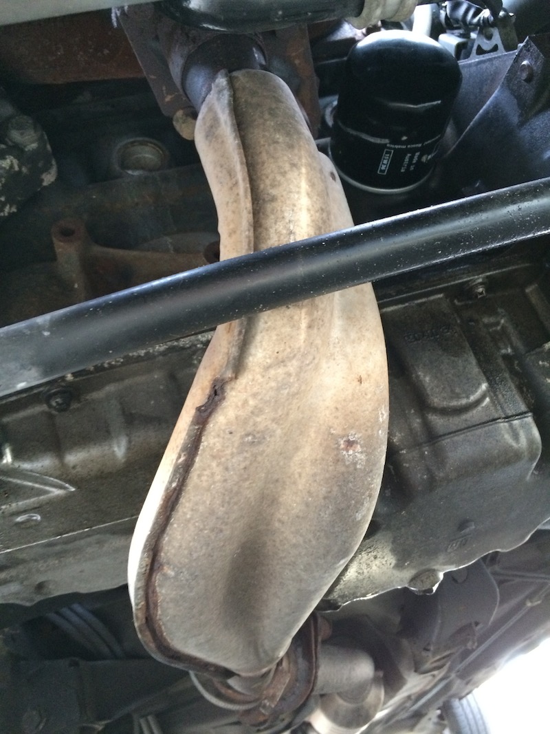

      Dag allemaal,
      Recentelijk begon m’n corsa steeds meer lawaai te maken, lag volgens de garage aan de stuurbekrachtigingspomp, althans, het lager daar van. Dus ik een nieuwe 2e hands gekocht. Toch nog eens zelf gekeken, blijkt dat de voorpijp van het uitlaatspruitstuk naar de uitlaat gewoon los zit…
      Dit ding dus:
      Details:
      Ik denk er nu over om het spruitstuk + voorpijp te vervangen en heb hier en daar wat gelezen over nieuwe (spaghetti) spruitstukken. Kunnen jullie e.e.a. aanraden? Het moet onder een Corsa B uit 1999 met een X14XE blokje.

        Haha, pak een slijptol en een schroevendraaier en sloop het hitteschild er maar af. Weg herrie en lekker doorrijden

          Oh! Haha, dat is enkel een schilletje? Tjonge zeg…
          Maarrrrr, eigenlijk wil ik ook wel van de sec. pomp en zo af en dan komt een nieuw spruitstuk ook niet slecht uit dus met zo’n spaghetti ding sla ik dan toch een paar vliegen in 1 klap?

            Pomp kun je zo weghalen, potje ook. Klein plaatje maken en op het gat in het spruitstuk bouten. Vacuumslangetjes afdoppen.
            Spaghetti kan en levert je wat meer vermogen op, echt merkbaar word dat pas als er gelijk een andere inlaat op schroeft.

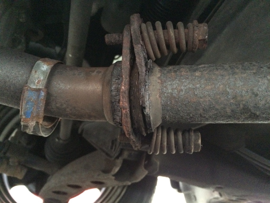

                        Vanochtend gratis uitlaatkeuring gedaan bij kwikfit. Heb zelf geen brug dus kon ik effe snel kijken.
                        Voorpijp en katalysator moeten vernieuwd. Kwikfit kosten: 650 euries. Daar heb ik geen zin in. Laat t spruitsuk maar zitten voor nu.
                        Wil wel zelf de 2 uitlaat-delen vervangen maar heb dat nog niet eerder gedaan. Waar moet ik op letten?
                        Volgens mij hoeven enkel de bouten bij het spruitstuk losgemaakt? Weet iemand welke maat bout dat is? M8?
                        En tussen de voorpijp en de kat zit een rubber. Moet dat los gekocht worden? En pakkingen ergens nodig?
                        Moet kunnen voor minder dan 300 toch?

                            De kat op zich lekt niet maar de verbinding met de voorpijp is niet zo lekker meer:
                            1 flens is afgebroken en de 2 delen zitten nu vast met nog maar 1 bout.
                            Op zich is er niks echt lek maar ik kan er geen nieuwe flens op toveren ;-)
                            Ik had een bosal voorpijp gezien voor iets van 6 tientjes. Een nieuwe cat gaat van 130 – 470.
                            Die uitlaatklem, is dat enkel om de 2 uitlaat-delen te verbinding of hangt ie daarmee ook aan het chassis?

                              Die is gaar ja, gebeurt meer na zoveel jaar.
                              Enkel om te verbinden. Wat je ook kun doen is een flexibel deel ertussen laten lassen:
                              http://www.uitlaatdiscounter.nl/product/45x280mm-flexibel-uitlaatstuk” onclick=”window.open(this.href);return false;
                              Voordeel is dat je je originele kat houdt, die zijn vaak beter dan een imitatie deel ivm doorstroming. Gaat ook minimaal 5 jaar mee. Wel lassen, klemmen gaan weer los zitten.

                                Is dit (http://www.uitlaatdiscounter.nl/product/uitlaatflenspakking-voor-256-859) de pakking die tussen de voorpijp en de kat moet?
                                Je koopt dat een voorpijp voor 56, montageset voor 10 en kat voor 187. Is dat nou allemaal zo slecht dan?
                                Zitten enkel geen bouten in om de voorpijp op het spruitstuk te schroeven. Is dat M8? Als dat afbreekt kan ik het toch opboren naar M10?
